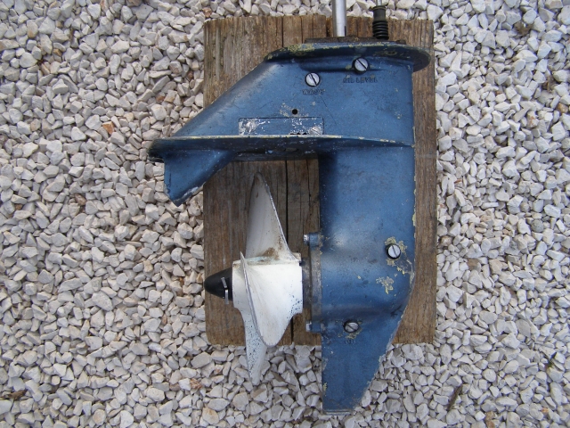

    Par contre j'ai un autre souci ,sur l'embase il y a les 2 vis ,de remplissage et de vidange , plus une autre entre les 2  au niveau du bulbe formée par l'helice.Savez vous à quoi sert cette vis SVP ?

    Peut-etre ceci va expliquer cette petite vis qui sert de regard  de l'inverseur mais je suis pas du tout sur

    merci pour le lien ANGELO 13, mais la photo  de SMAIL H représentant les différentes pièces de l’embase n'apparait plus sur le forum .SMAIL H si tu nous lit merci de me poster cette fameuse photo car je sens que je vais galérer à mon tour pour remonter cette tige d'inverseur .

    Bonsoir voici la photo
