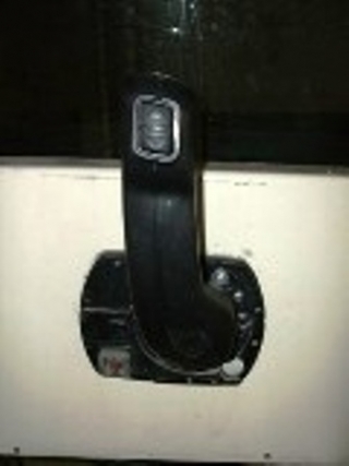

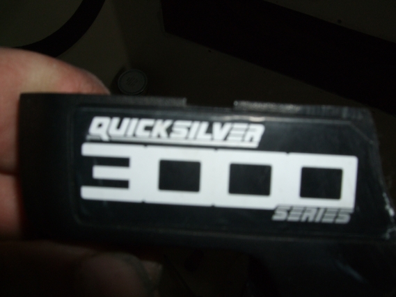

p>Bonjour, je voudrais démonter mon boîtier de commande c'est une Quicksilver série 3000 impossible.
J'ai enlevé les 2 façades pour accéder aux vis, j'ai défait mes vis, j'ai également enlevé la petite vis sur le coté de la poignée rien.
Pour finir j'ai dévissé tous qui était possible toujours rien.
je joins des photos si quelqu'un a une idée je suis preneur merci à vous tous.

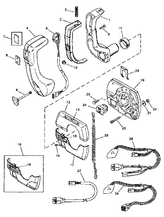

J'ai trouvé une vue éclatée
merci pour tes infos
je partage ses vues
