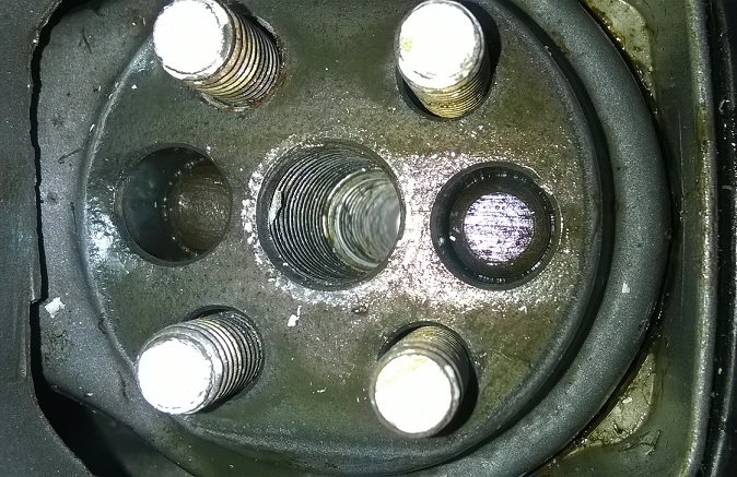

​Pour remplacer les flexibles des vérins et le capteur d'inclinaison je souhaite démonter la fourche [1]:
Réf. embase : DPX-S1 1,78
J'ai démonté le bras de fixation en bas [2] et devisé les 4 écrous et la vis en haut (bras de direction) [3].
Y-a-il, dans la partie haute [3] autres systèmes de fixation ?
Merci d'avance pour votre aide

    Le 4 avril, 2016 - 10:59
    Merci beaucoup pour votre aide.
    J'ai trouvé la solution à mon problème dans votre documentation :
    Il faut cet outil pour separer le bras de direction de la fourche ...
