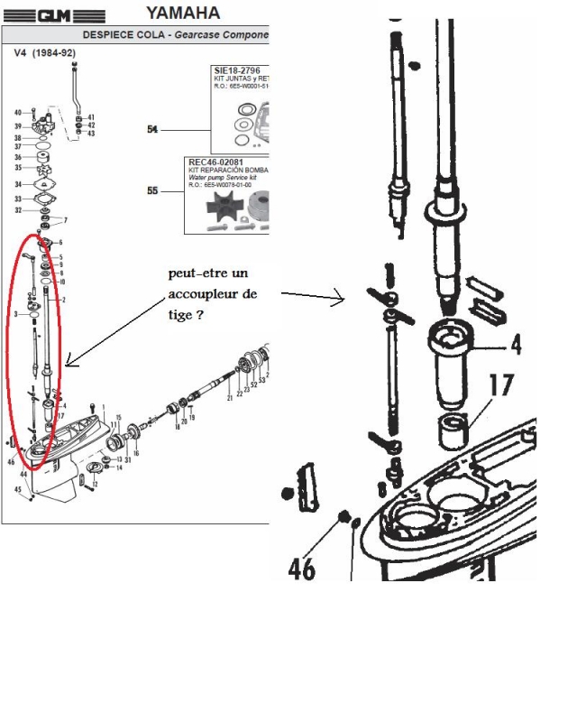

    Tu as la Doc des vues éclatées David56 ?
    Ceci pourra t'aider eventuellement afin de completer la réponse de Papy69mais c'est un fichier du modèle 1995 car en 1990 c'est un Beto et non Ceto !!? je sais pas trop la ... sinon je te mets les deux fichiers
     Bon courage ;)

    Suggestions
    Il ny a pas une petite plaque sur le bord de l'embase pour désacoupler la tige ?
    ou
    Et si l'anode de dérive est retirée il ny a pas dessous un autre ecroux a defaire ?
