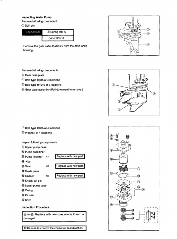

    Le 9 mars, 2014 - 14:53
    en espérant bon model

    Merci beaucoup çà à l'air d'être le bon modèle...mais au final j'ai bien démonté 1 goupille sur la tringlerie, 7 boulons...l'embase bouge, est ce qu'il faut taper dessus pour qu'elle sorte ? je ne sais pas.
