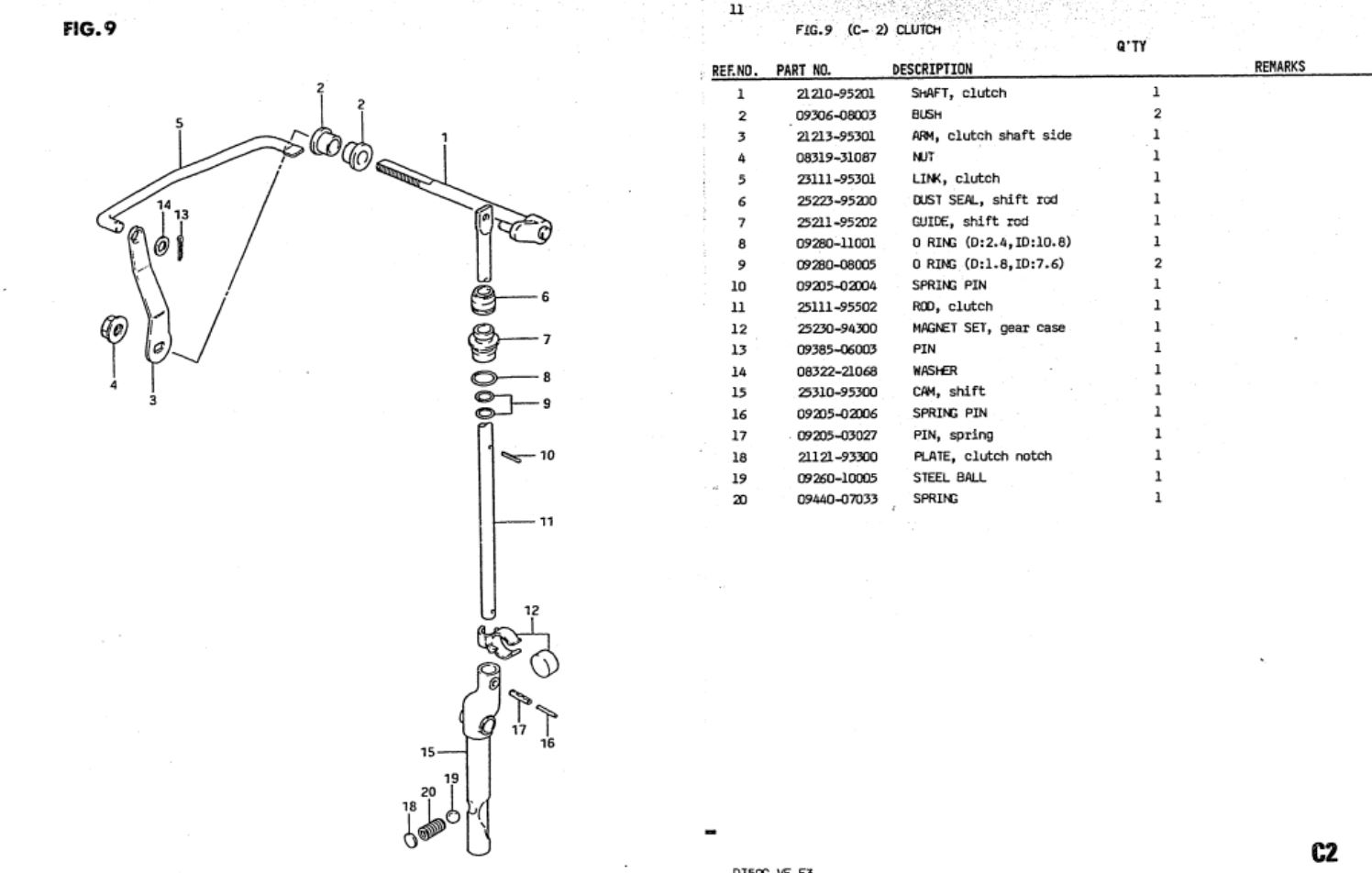

    Le 1 avril, 2021 - 11:37
    peut ètre est ce clip qu'il faudrait démonter?
    références 16-17

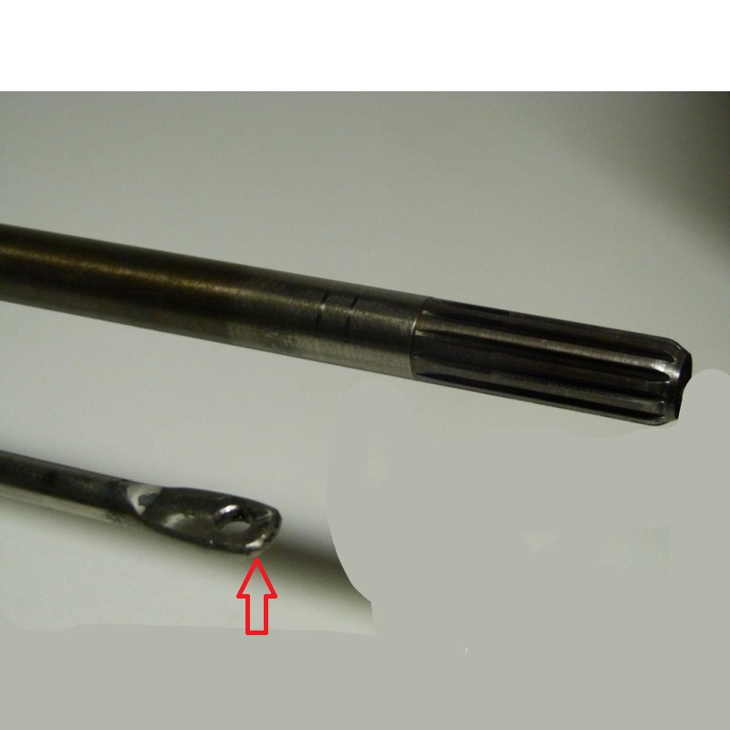

    Le 3 avril, 2021 - 12:06
    Voici le photos comme promis.
    La tige de l'inverseur est totalement lisse.
    Merci de votre aide.
    A bientôt
    https://we.tl/t-ra5ZxZZHuL
    Le 3 avril, 2021 - 20:27
    peut etre une attache reliant 2 éléments comme sur photo d'embase
    genre pige ou boulon  je pense que le raccord devrait se trouver au dessus derrière une trappe ou un évidement

    Le 6 avril, 2021 - 12:06
    ci joint des éclatés de cette partie
    https://we.tl/t-oJOz2FpZSl
