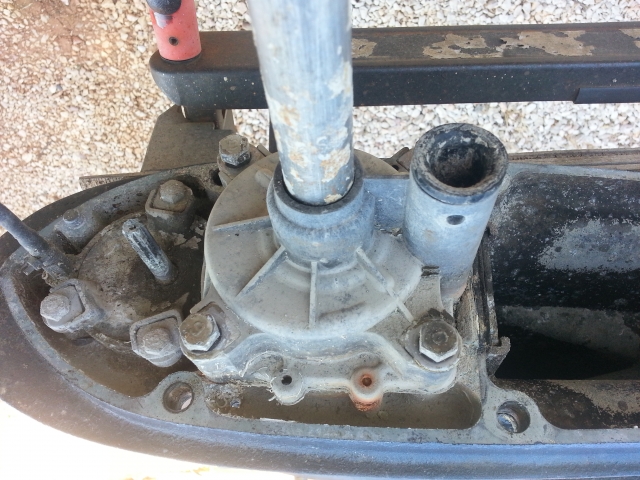

voila une photo de l'embase démontée.On voit à gauche de la pompe l'embout crénelé de la tige de l'inverseur et à droite le tuyau qui remonte l'eau de la pompe vers le moteur.
Le 26 août, 2012 - 18:07
Merci pour la photo au moins je peux visualiser l intérieur de l embase et je pense qu avec un peu de patience et beaucoup de dégripant je vais l avoir !
