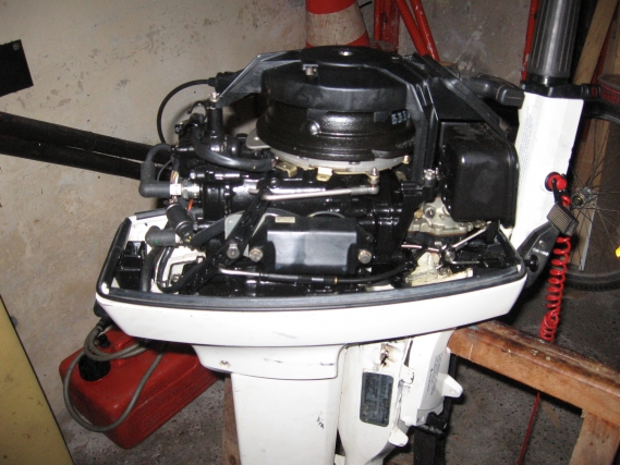

Pour présentation je suis un jeune pécheur d'eau douce du Sud Ouest.je peche essentiellement le silure,mon embarcation est un zodiac de 3.10m fastroller avec un moteur 6cv Johnson de 2000.
Mon problème est le suivant
il faut que je change la pompe à eau de mon moteur Johnson 6cv 2T année 2000.

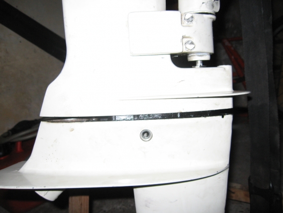

j'ai démonté toutes les vis qui me tiennent l'embase(sauf une qui est foirée à coté de l'emplacement de l'anode(visible sur une des photo)et que je vais devoir couper et remplacer) et je n'arrive pas à sortir l'embase pouvez vous m'indiquer la manipulation à suivre svp Merci
voici quelque photo pour vous aider visuellement

    une petite precision sur les photos 2690 de l embase
    c est bien le boulon a gauche
    qui est detruit
    ci celui la
    il vous reste a percer et utiliser un tourne gauche genre queue de cochon
    prenez un de tres  bonne qualite
    ca se trouve aux pieces detache voitures  centre auto ect
    ci joint ce que j aipour demontage
    profiter pour  controler nettoyer le thermostat
    au remontage ne pas oublier de graisser la visserie
    bon courage

    Merci pour la Doc Mjacques.Oui c'est bien cette tête de vis qui est foirée,je pensai dabord de faire une emprunte large pour pouvoir mettre un gros tournevis plat et essayer de dévisser sino tourne à gauche et remplaçement de la vis.

    c'est l'empreinte de la tête qui est arrondie ou la vis elle-même qui tourne dans le vide? Si c'est le premier cas, essaie avec une pince étau, Facom 500 par exemple. Auparavant, tu peux toujours asperger de dégrippant et laisser le produit agir un peu.

    c'est l'emprunte oui
