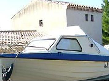

bonjour à tous, j'entame la restauration d'un RIAMAR 5.15 et je débute le chantier par la rénovation de la cabine,avec comme première étape, le changement du vaigrage. Pour ce faire, j'envisage de démonter les 3 vitres pour pouvoir procéder auchangement du "Skai". Le problème, je ne sais pas comment faire, ce n'est pas de vitres vissées mais prise dans un joint ( à la façon pare-brise de voiture) voir la photo ci-dessous .
Est ce que quelqu'un à une idée sur la façon de faire ???? Merci

    regarde bien tes joint ou si il n'ya pas d'atache pour les vitre si non ton jointes en u il tien sur la coque et sur la vitre  il faut le sortir d'un coter et apres ca va tout seul je pense bon courage pour la renovation

    Sauf si le joint est brulée par le soleil et sec.  Tu arriveras a les demonter mais je doute que tu retrouves une bonne etanchéité apres remontage.
    Il faudras compensser avec la siliconne...
