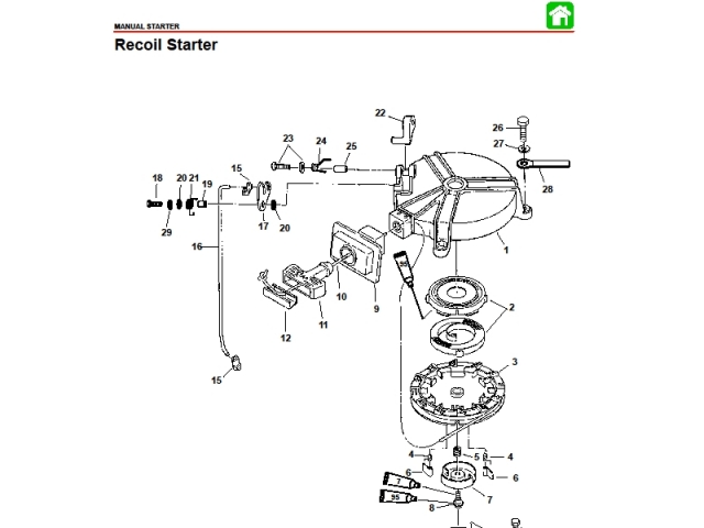

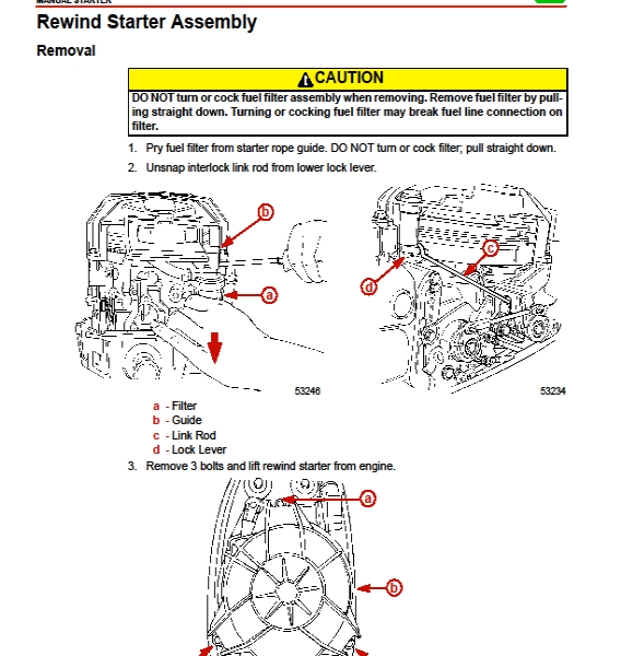

    c a koi j'ai pensé en premier car le mercury en est équipé mais j"ai tenté toutes les position d'embrayage sans aucun changement.... neutre marche AV ET ARR rien n'y fait le lanceur est bloqué !  exactement comme avec cette sécurité.. j'ai lever le capot pour jeter un oeil mais tout le mecanisme a l'air de fonctionné..
    MERCI POUR LE plan je vérifierai ces deux pieces des demains !
    Le 29 mai, 2010 - 21:40
    a l epoque des anciens johson 2t il y avait une securite anti demarrage
    qui se mettais en marche losrque le moteur etait en prise avant ou arriere
    qui bloquait le lanceur une piste a verifier
    concernant votre 6cv 4t les points que je verifirais sont les ref 16 et 22
    Le 29 mai, 2010 - 21:42
    j ai copier une vue plus grande de la partie qui nous interesse
    Le 29 mai, 2010 - 22:03
    ja fais une gaffe le model n est pas le bon
    je joins les eclates pour le bon model
    mille excuses
