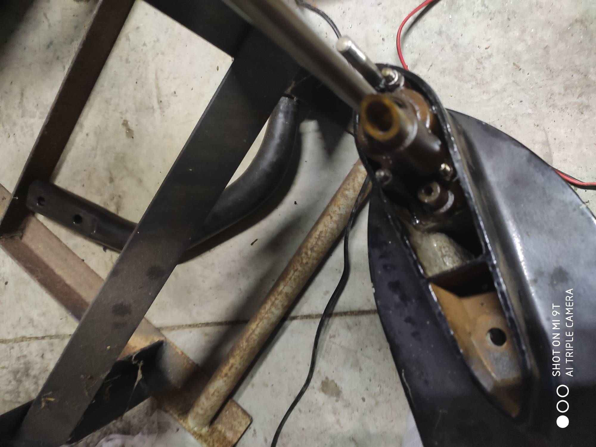

    Bonjour, voici des photos. J'ai trouvé aucune pompe extérieur . Il n'y a rien de démonter à part ça... Je ne saisis pas comment l'eau peut alimenter le moteur.... Mise à part si le bout biseauté du bas pisse très très fort et arrivé à arroser m'enfin... En tout cas j'ai essayé avec une perceuse pas une goutte
    Pourriez vous m'en dire plus ? Au moins sur le fonctionnement théorique... Merci pour votre aide.
    Le 26 mars, 2021 - 16:01
    sous ce lien j'ai mis des éclatés pour votre moteur
    et des possibilitées  de  commande de pièces
    attention si commande il existe 2 models
    1 avec 1 cylindre,l'autre 2 cylindres le 2 cylindres étant plus ancien
    je pense que pour  votre moteur il manquerais un tuyau et l'ensemble pompe à eau

    Bonjour, votre réponse est aussi complète que sympathique. Merci beaucoup, j'ai fait un teste dans une bassined et rien ne resseort par le tuyau de l'embase... Prochaine étape démontage pour savoir si la turbine est morte ou si c'est l'ensemble.
    Bon ben il a tourné 15 minutes sans eau mais démarre toujours au quart de tour, je pense que les régimes très bas, c'était pour un controle mise en chauffe, n'ont pas eu grand dégats...
