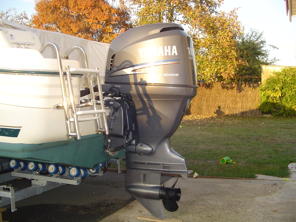

  • flo 05
    flo 05
    Inscription : 16/04/2008
    Le 30 septembre, 2010 - 14:09
    voici les photos de la bête faites par mon père avant hier.
    La remorque n'est pas celle vendue avec le bateau.
    celle vendu est une Louis Rocca double essieu
