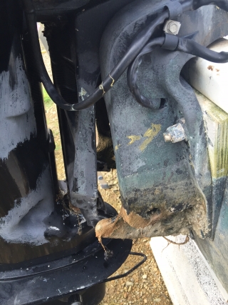

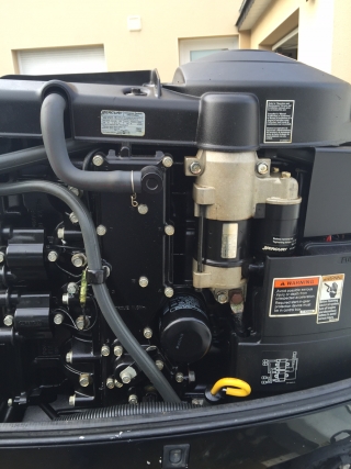

    Manifestement il y a une différence entre l'aspect extérieur et le moteur?
    On peut se demander Pourquoi !
    Un plaisancier qui entretient son moteur un minimun ne laisse pas l'aspect extérieur se dégrader à ce point.
    L'unique explication qui me parait plausible étant une casse moteur d'origine ,puisque nous voyons ici un moteur neuf .....
    Bref, dans le doute je passerais mon chemin ,et ceci sans regret!

    Ca se discute, si tu payes un moteur refait dans les regles au prix d un occasion dans son ju ?
    Messages : 89
    Le 26 octobre, 2014 - 20:33
    ça peut aussi se discuter au tribunal ...ou en "perte et profit";
    Sérieusement le prix des pièces et de la main d'œuvre monte très vite sur un quatre temps ,beaucoup plus que le 2 temps ."has been".
    La garantie pour un moteur d'occasion doit se faire par écrit pour éviter la case avocat et tribunal ...
    Soyez prudent ...
    Le risque est présent ,de payer la différence du prix de l'occasion avec un neuf en honoraires d'avocat ou d'expert et tribunal en se gâchant la vie ....
    L'aspect extérieur de ce moteur ne laisse plus que sceptique sur le manque de soins de l'ex propriétaire.

    Ici , tous les utilisateurs à MARENNES ne sont pas des plaisanciers ,et l'aspect extérieur du moteur (voir déjà le changement d'un cable de cdes me confirme mon impression que le propriétaire ne naviguait pas toujours dans la douceur.
    Maintenant ,chacun à ses jugements ,et, il ne s'agit ici que de donner son avis avec quelques photos....
    : je passerais mon chemin sur ce moteur !

    Je pense un peu comme Oyster, le moteur, était dans les Charente-Maritime, je pense, qu'il était utilisé par un pro pour l'ostréiculture.
    d'où l'état extérieur du moteur !
    et dans ce cas là le nombre d'heure (400) me parait faible.

    c'est clair qu'il y a un sacré contraste entre l'état extérieur et le bloc...
    on est d' accord
    Ce que l' on ne sait pas c' est si le bloc moteur est d' origine ou pas  ....
    alors que pour l'embase elle semble effectivement d' origine ....

    quand on voit l'état de corrosion devant l' hélice ... moi j' ai un doute sur l' état de l' embase... à l' intérieur ...
    et s' il te faut commencer par changer l'embase en attendant d' autres " surprises " ....
    pour moi c' est intéressant SI
    • tu as déjà un bloc moteur identique chez toi
    • tu as les compétences pour faire le boulot toi meme ...

    en fait c' est plutôt l" absence de vérif et de changement de la turbine de refroidissement qui me fait " tiquer" ...
    ---> tout à fait d'accord avec çà!
    --> pour ce qui est de l'état de l'hélice, çà peut s'expliquer par une très mauvaise préparation / peinture des hélices en alu Mercury!
    je suis aussi dégouté car la mienne est neuve et perd sa peinture par plaques entières! sans avoir touché quoique ce soit! y'a même pas eu d'après avant peinture!
    Dans tous les cas je n'habite pas trè loin de chez ce propriétaire mai ne peux malheureusement pas aller le voir car je suis en déplacement pour plusieurs semaines :(
    enfin tout de même je laisserais tomber, pour moi ce moteur n'est pas net!
    cyril a écrit :
    ...  --> pour ce qui est de l'état de l'hélice, çà peut s'expliquer par une très mauvaise préparation / peinture des hélices en alu Mercury ! je suis aussi dégouté car la mienne est neuve et perd sa peinture par plaques entières ! sans avoir touché quoique ce soit !...
     Oui, mais là manifestement , le fait que cette hélice ait bien peu de peinture ne date vraiment pas d'hier
    cyril a écrit :
    ...  Dans tous les cas je n'habite pas trè loin de chez ce propriétaire mai ne peux malheureusement pas aller le voir car je suis en déplacement pour plusieurs semaines ...
    Merci de ta proposition, mais ce n 'est pas utile ...
    Quelqu'un est passé voir le moteur.
    Cela dit , notre ami Méca85 laisse tomber cette occasion pour différentes raisons ..
    cyril a écrit :
    ...  enfin tout de même je laisserais tomber, pour moi ce moteur n'est pas net!
    Je m' exprimerai différemment ; perso , je trouve qu' il y a bien trop d' inconnues sur ce moteur
    Cela dit , nous arrivons à la meme conclusion : laisser tomber
