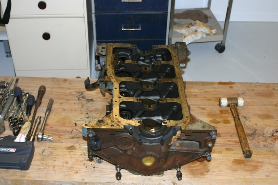

Bonsoir à tous, j'ai enfin entrepris le démontage de mon moteur GM 3 litres marinisé par yamaha ( il est monté sur un Cobia 188 ES ). Je dois déglaçer les cylindres. Auriez-vous une méthode différente de la mienne, à savoir toile émeri fine et huile de coude? Je sais qu'il existe des appareils mais celà vaut-il le coup? Merci pour vos nombreuses réponses.

a l epoque j avais vus un ancien utiliser une tige fendue
avec de la toile tres fine la toile devait faire au maxi un doigt de chaque cote de la tige

vous achetez un honnoir, c'est une tige sur laquelle est articulée trois branches avec des pierres fines , ça se regle avec un ressort. je fais mes cylindrezs avec çela.
on trouve cet outil dans les magasins moto

merci pour cette info, et pardon pour le retard à répondre, j'avais laissé de côté la restauration de mon moteur ainsi que le forum. Je m'y remet doucement et j'ai commencé à déglacer les chemises à la main avec du papier à grain de 180 en faisant des passes à 45°. Je pense que le résultat est pas mal. Je posterai des photos.
