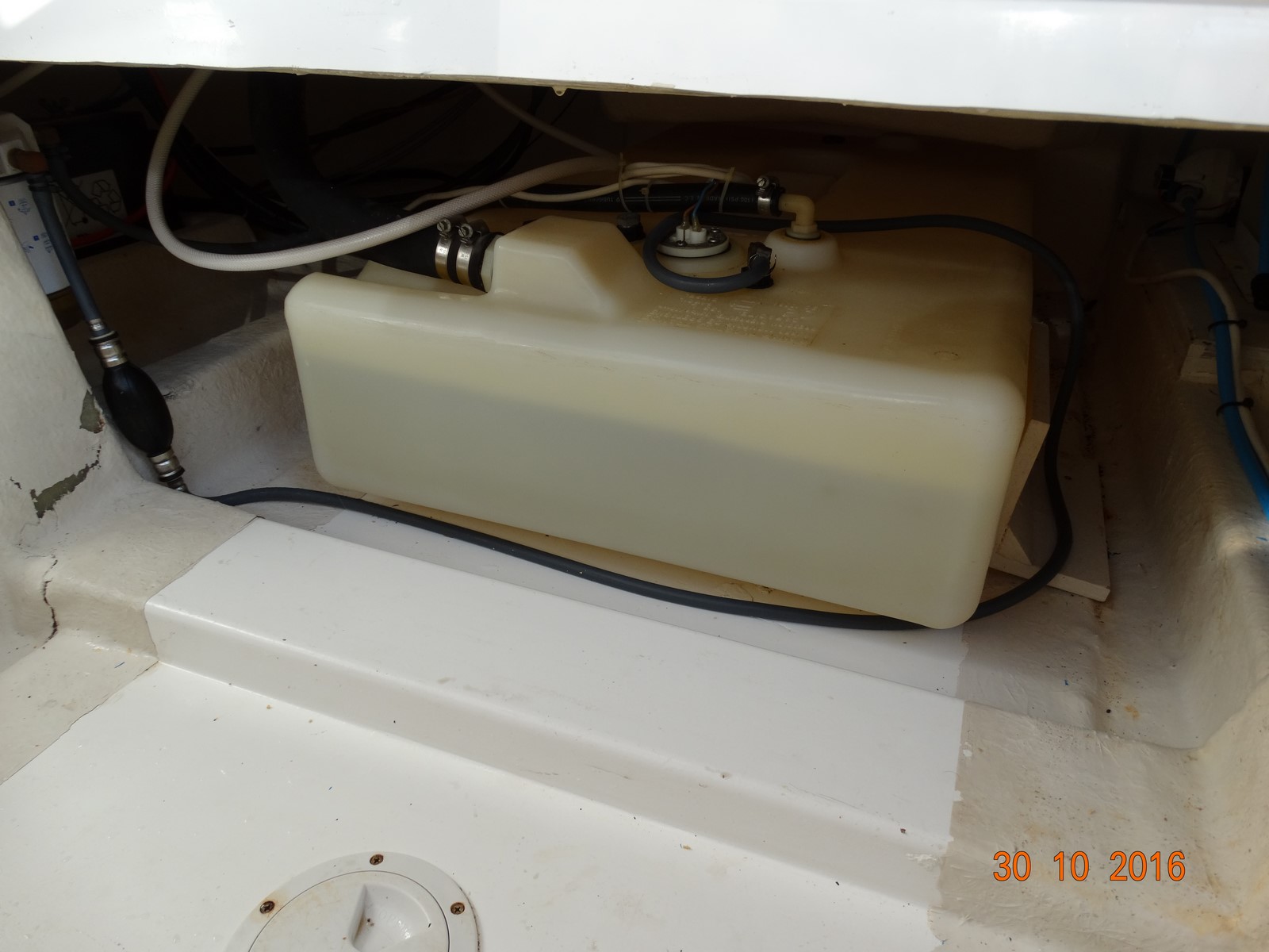

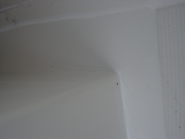

    je suis possesseur d'un RIO 550 sol et une fissure apparait sur le montant dans la soute
    qu'en pensez vous ?
    Merci de votre réponse

    l'impression sur deux photos !
    Il parait une différence de teinte comme une bande d'une autre couleur sujet à une réparation  dans le temps , et,la pose d'un trappe de visite ronde  ....... ?
    Ce type de bateau était de type insubmersible  avec une mousse spéciale (le 4,50 top (italien) que je possédais ne possédait pas de trappe de visite !
    hypothése : retrait de la mousse par précedent propriétaire qui expliquerait le "bande d'une autre couleur"  que nous voyons sur la photo et .....la "trappe " ?
    En fragilisant la coque  ainsi la coque qui supporte à ce niveau le poids du moteur (voir si conforme au maxi supp du tableau  ) sna oublier le poids sup du réservoir d'essence .
    et ,pour ne rien oublier le rachat par l'ESPAGNE avec une baisse de qualité (parait il !) ;et la fin de la marque!
    Messages : 89
    Le 29 août, 2017 - 12:02
    IL me parait important de visualiser par la trappe de visite  pour voir si l'espace est "vide de sa mousse" et dans ce cas songer à en remettre ,et ,de reprendre entiérement la partie abimée  que nous voyons sur l'autre photo ....
    Devons nous penser que le précédent propriétaire aurait subi une entrée d'eau par la coque imbibant la mousse et ce dernier aurait en créant une trappe prit sur lui de dégager la mousse imbibée  ?
    Dans tous les cas un examen de la coque  pour éliminer une entrée d'eau est indispensable avant une réparation...
    D'autre part une excés de puissance ou un surpoids sur un tableau arriére qui serait depuis longtemps imbibé d'eau  ménerait  à prendre un risque important car l'eau s'infiltre aussi partivuliérement à ce niveau .
