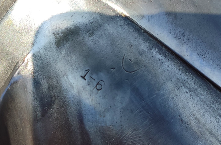

J'ai l'intention d'acquérir une hélice inox d'occasion (assez propre a priori) pour mon Johnson V4 85cv de 79 (l'ensemble est monté sur un vénérable Rocca Jarama que je bichonne depuis 5 ans :-) ). Mon hélice actuelle en alu a pris des chocs et je dois la changer. C'est un modèle de dimensions 13 1/4 x 17.
L'hélice que je vise ne présente que 3 inscriptions sur le moyeux : "1-6" et "1-2" (voire "1-3", la partie inférieure du "2" semble effacée) ainsi qu'un "I" ("i" majuscule) dans un cercle. Le vendeur n'a pas les caractéristiques techniques mais m'indique que l'hélice était montée sur un Evinrude de 90cv. Les dimensions mesurées semblent correspondre.
Auriez-vous une idée pour ces indications ?

    ces marques ne sont absolument d'aucune aide pour identifier cette hélice.
    Seule la référence à 6 chiffres moulée sur le moyeur d'hélice côté écrou pourra être utile, il est aussi indiqué le pas et le diamètre de l'hélice.
    Mais à la vue de la photo je doute que cette hélice soit en inox, seule référence le confirmera.

    Merci pour la réponse que je pressentais. Pour l'aspect de l'hélice, sur les autres photos que j’ai reçues, ça ressemble bien à de l’acier inox, pas de la fonte d’alu, mais en revanche, clairement pas tout jeune, c’est sûr ... Elle a vécu et a été certainement « nettoyée » à la brosse ce qui l’a dépolie… Mais le reste semble propre à vue de nez… ceci dit, je vais demander plus de précisions là-dessus ainsi que de vérifier les références sur le moyeu au cas où.

    Faire attention à ce qu'elle ne soit pas dénoyautée.... et à la main, on ne le sent pas.. avec une bonne vue.. peut-être.
    j'en ai dénoyautée une.. et seul un oeil expert peut le voir. c'est le danger de  l'occasion. il faut donc la tester sur le bateau avec le vendeur.
