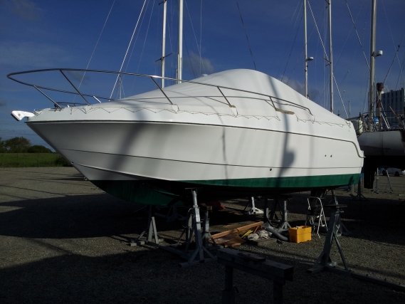

phase finale d'un long refit sur un flyer 701, merveilleux petit cruiser.
Comment resserrer les 4 vis BTR du davier qui prennent du jeu par défaut de serrage...
Aucun accès possible depuis la grande baille à mouillage.
Quelqu'un a l'astuce pour l'accés aux écrous sous le pont, sous le davier ?
Là ! je sèche et pourtant je connais le moindre recoin tant la resto a été complète.
Essence, eau, électricité... Même le tableau de bord et le volant...
Merci aux docteurs 701

    Mon père à rencontrer le même problème sur sa Merry Fisher 925.
    Au final, il a fait un trou, et installé une trappe de visite étanche de 180 mm de diamètre je crois.

    bonjour solution confirmée.trappe de 200 pour bien passer le bras.

    Il y a d'origine dans la baie à mouillage un capuchon en plastique qui recouvre un trou d'accès de +/- 10cm. J'arrive à toucher du bout des dogts les écrous du davier... mais il ne faut pas avoir de gros bras...
    Il serait effectivement peut être plus facile de remplacer ce capuchon par une trappe un peu plus grande !

    Dans mon modèle 2001, pas de trou ni trappe dans la grande baille de mouillage avant, donc cet hiver je percerai un gros trou avec installation d'une trappe étanche dans celle-ci.
    Pour en finir avec le davier balladeur en alu pas beau et pas pratique pour ma delta...
