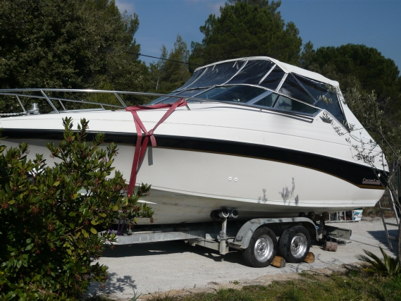

bonjour j'ai un crownline 210 cc ensemble moteur embase super état mais je recherche plus puissant. je désire changer mon v6 vortec 205 cv embase alpha 1 génération 1 pour un v8 5l7 efi embase bravo 2 avec faisceau vendu complet. qu'est se que je peut mètre comme embase sur le tableau arrière de mon crownline sans trop de modif alpha 1 ou 2 , bravo 1,2 ... cordialement
