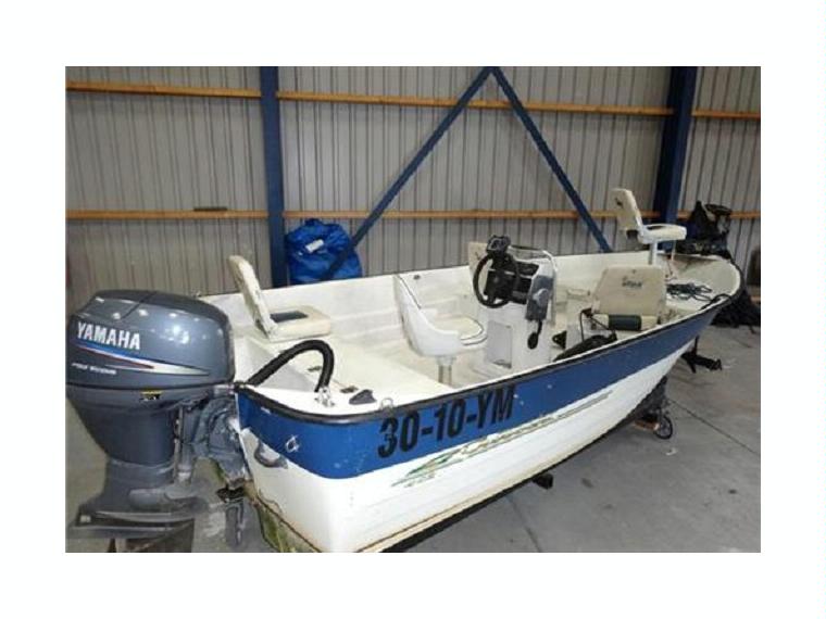

Bonjour tout le monde.
Comme certains le savent je ne suis plus sur coque alu (pour le moment). En attendant je suis passé sur une coque crescent 462 d occasion.
Coque de 2006 ayant fait beaucoup de peche donc usage intensif avec les pets qui vont avec.
Double fond avec de l eau douce dedans. J ai fait toute la saison avec ( ça penchait un poil vers l avant au mouillage).
Rajout d 1 taquet à l avant et de 2 à l arrière ( rien d origine à part des cadenes).
Bateau léger (à part lors de la remonte sur remorque à cause de la flotte dans le double fond). manque de stabilité ( remarque non objective vis à vis de mon ancienne coque super stable).
Motorisation par un 9.9/18 cv tohatsu 2 tps tps de 1996. Conso plus que raisonnable. A 3 dedans avec du matos (sacs de voyage et courses pour 1 semaine,  ça avance encore bien.
coque très protégée.  On est rarement mouillé.
Parfait pour la pêche à la dorade au fond et la pose de casiers.
Je l ai sorti de l eau la semaine dernière et ai percé un trou à l arrière (donnant dans le coffre à nourrice) pour vidanger le double fond.
j ai gratté les couches d antifouling. Y avait à faire. Je réparé actuellement les pets de gelcoat ancien. J ai vire la console et vais refaire un nouvel antifouling antidérapant sur tout le cockpit.
Autovideur très efficace. Très grosse capacité de charge.
degeauge bien peu de vagues.
J en suis content.

     je l'ai  toujours trouvé pas mal  le  462  et homologué  6 personnes ,pas mal .,je sais que tu es limité en  puissance   par les conventions du  poste d'amarage ,mais en  25 cv  il est vraiment bien,un copain l'avait  a vec une bordure  bleue en haut de la coque.
      4,62 X 2m -  275kgs - maxi 30cv  - 6 personnes/ 525kgs
     Je voulais  m'en acheter un  mais  à l'époque  ma place était limité à 4m
     C'est  ce modele  ??
      Et avec ton  18 (capot 9,9) wink  ça avance bien quand meme

    C est ce modèle mais sans la bande bleue du haut.
    Seul ça avance déjà très bien. Moi je suis limité à moins de 5 M et moins de 10 cv donc ça va. Je dépasse les limites autorisées dans le golfe avec sans problème. Je dois monter à 20 kn sans soucis...
    le précédent propriétaire l'avait motorisé avec un 30 cv yam 4 temps en commande à distance. il a fait plus de 1000h avec en moins de 4 ans. il etait sur l'eau tout le temps.  Désormais il me suffit pour mon programme sur tout le golfe.
    Très bonne coque, pas chère simple costaud rustique et facilement réparable et aménageable.
    je commence sa remise en état (c'est un bien grand mot, y a pas grand chose a faire dessus) en percant un trou sur l'arrière du double fond. ca communique avec le coffre arriere (on peut y mettre une batterie, une grosse nourrice de 25/30litres et un bidon de 20l de jus en plus sans probleme. j'y met également un haut et bas de ciré et du matos de base (huile 2temps, branlette, petit accastillage, couteau, matos de peche)).
    j'ai donc percé un trou de 25 de diametre. je collerai par la suite, une fois que le double fond sera vidé un nable a vis
    j'ai 2 ou 3 grilles d'aération a changer ou condamner aussi, et je vais poncer completement le pont et refaire un antidérapant gelcoat qui remontera sur le coté (un clin je pense).
    j'aurai bien mis une bande molle, mais c'est dur a trouver et cher en 316... et puis comme on dit toujours, moins on perce de trou dans une coque, moins on a de risque d'avoir de probleme... non pas que je ne sois pas a l'aise avec la strat et le gelcoat, c'est meme plutot le contraire, mais je vais limiter les risques pour plus tard.
    je dois poser 2 ou 4 cadenes qui seront bien pratiques pour installer des parre battage a demeure, et ca devrait etre bon.
    je pense aussi, si je trouve sans que ca me coute un bras, a coller des feuilles d'inox sur les bancs (au moins ceux de l'arriere), car plus facile pour les découpes lors de la peche sans abimer le gelcoat. peut etre aussi coller un reglet inox pour les longueur de poisson (ca devient de plus en plus reglementé dans le golfe... c'était mieux avant...).
    et je ferai peut etre aussi des joints congés au niveau des liaisons des pieces qui ont été rajoutés à la coque (dessus des coffres par ex pour l'avant) et qui justement sont un endroit ou l'eau pourrait passer... et pendant que j'en serai la, renforcer tous les angles intérieurs également...
