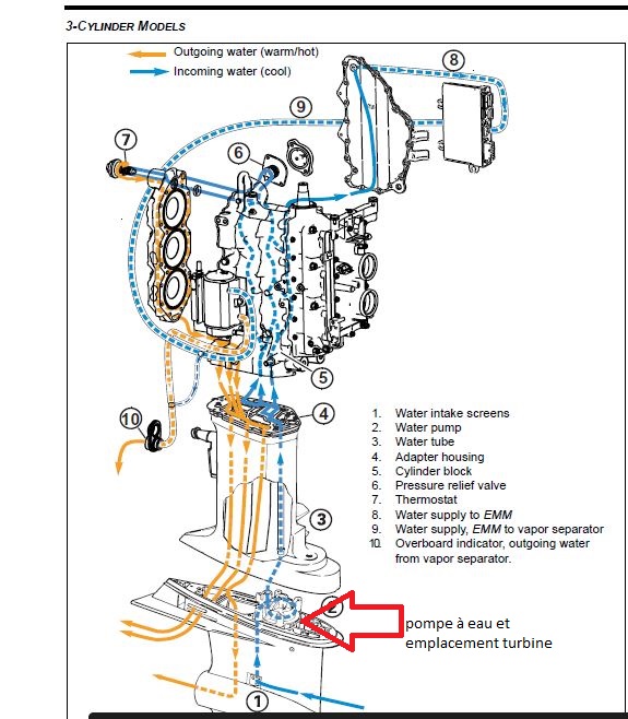

Je voulais savoir ou se trouve et a quoi sert une crepine sur moteur 115 cv mercury 2 temps 2000
3 commentaire(s)
    Le 7 juillet, 2020 - 15:26
    peut etre vous parlez d' une turbine
    celle ci permet de faire monter  l'eau du bas de l'embase vers le bloc moteur pour le refroidir
    elle tourne dès le démarrage du moteur
    c'est pour cela qu'il ne faut jamais démarrer le moteur sans y placer un refroidissement cela conduirait à la destruction de la turbine et surchauffe moteur
    elle se trouve à l'intérieur de l'embase
    elle est à démonter pour y avoir accès et controlée
    ci joint exemple pour un moteur E tec
    et une vue éclaté d'un ensemble
