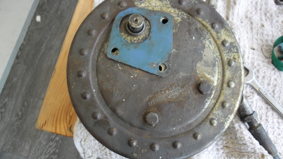

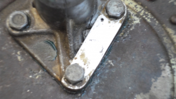

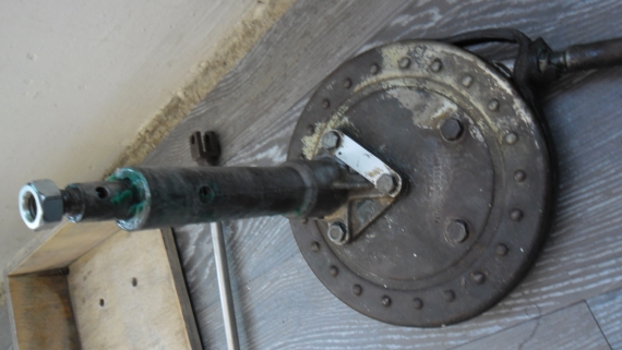

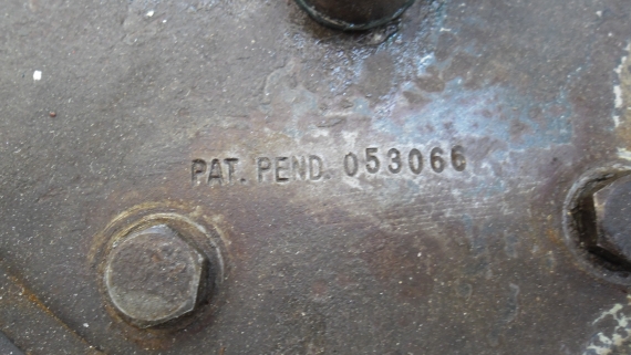

bonjour a tous voila j'ai démonté ma crémaillère,pour rectifier le jeux,qui avait quand je tourne le volant,vue dans l’état qu'elle est je me demande de quelle année et elle il y a des numéro dessus après recherche,désespérer.je n'est pas trouver la date.
de plus elle a déjà était bricoler,bon je vais essayer de faire la saison avec,et je la changerais après.si une personne connait ce modèle,et peut me donner quelque explication,sa serrait bien
merci a vous tous.

    il serait peut etre plus prudent de la changer maintenant ....
    Tôt ou tard, tu devras le faire ...
    imagine ce qui peut se passer si elle casse en pleine utilisation en mer ou riviere  et que ton bateau ne reponde plus à ta direction  ...
    Moi, je ne prendrai pas le risque  ...

    +1 met tout en neuf ne prend pas de risque de peur de rester en rade de direction

    bon soir merci pour vos réponse,moi qui est tous les jours sur la route,la sécurité je connais,avec une consciences,la nuit porte conseille,vous avez raison je vais la changer,a quoi bon d'attendre que celas arrive est de mettre ma vie en danger et celle des autres.merci a vous tous qui m'ont répondues.
