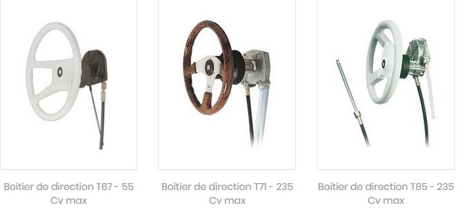

    Le 5 mai, 2019 - 17:38
    il existe des models anti retour
    attention à la longueur du cable vers le moteur
    si vous commandez prenez garde à la puissance moteur préconisée
    je pense que celle que vous possédez est prévu pour un 50 cv maxi
    si besoin  nous pourrions vous donner des models
    je ne sais pas si discount marine en vends
    3 model possibles ci dessous
    maintenant à vous de voir
    personnellement je suis passé au model hydraulique et cela n'a rien à voir
    pour l'installation en hydraulique  si vous étes un peu bricoleur il n'y a rien de compliqué
    et de toute facon nous vous aiderons
