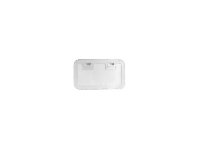

    avant une decoupe bien penser le pour et contre
    car dit decoupe dit entree d eau possible dans la coque donc attention
    bien verifier que pres de l arriere il y a une evacuation  d eau du double plancher
    j ais decoupe sur le mien mais j utilise des portes  d equipet  plastique avec joint
    le model est copier dans la photo jointe
    bon courage

    Ton idée de porte d'équipet est bonne, je la retiens !
