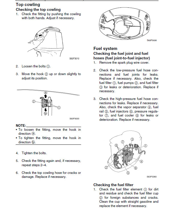

    auriez vous fait controlé le circuit essence,pompe , surtout au niveau echangeur _vidange_
    come sur la photo 5
     et quelques control allumage f 150

    Merci de votre retour je vais regarder cela de près
