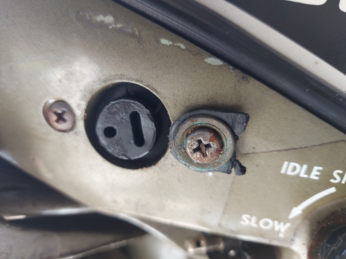

Est-ce que l'un d'entre vous a déjà eu le cas, et aurait le schéma afin de brancher correctement le coupe circuit.
Je vous mets les photos de la prise original et des photos du nouveau coupe circuit acheté récemment.
Photo 1 : prise coupe circuit original
Photo 2 : moteur
Photo 3 : nouveau coupe circuit avec les trois fils.

    La photo1 permet de brancher via un adaptateur la charge batterie
    pour le coupe circuit il sera à monter à proximité de la poignée
    Sur ce moteur il y a 2 fils noir
    1 va vers le cdi via le gros connecteur
    l'autre à la masse
    bien vérifier avec un controleur que le contact se fait lorsque la clef de sécurité est enlevée
    avant montage
    ci joint image
