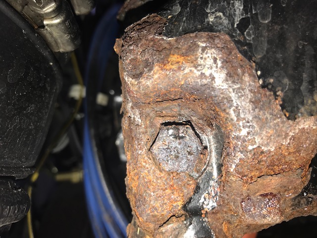

Bonjour je possède un sessa Oyster 27 avec 2 moteurs de 225cv, j'ai fait remplacer l'an dernier les coudes et collecteurs et je me suis aperçu cet été que l'un des deux est complètement rouillé (en pj photo). Pour autant l'autre côté du moteur est quasi neuve.
J'émets des doutes sur la réparation du mécanicien qui m'explique que c'est une usure normale liée à l'humidité dans la cale moteur. Alors pourquoi seulement un des deux est usée ???
Auriez vous des idées ou un avis sur le sujet et je pensais faire réaliser une expertise pour en avoir le coeur net car le mécano me propose de traiter cela extérieuement au frameto ce qui évidemment ne fera rien à l'usure. Encore pire je me demande quel peut bien être l'état à l'intérieur.

    je ne sais pas où tu en es avec l'expertise, mais j'ai vraiment de gros doutes sur l'âge du collecteur avec une attaque aussi profonde.
