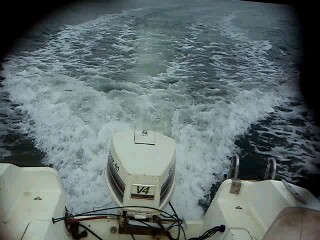

je viens d'avoir un moteur johnson V4 90 cv sea horse que je viens de remettre en etat et souhaite savoir sa consomation moyenne avant de partir faire des essais en mer.

    je dirais dans les 25-30 L/h en vitesse de croisière.
    Je t'invite à aller faire un tour ici
    C'est un tableau avec les consomations de nos bateaux tu pourras te faireune idée (mais il y a peu de 2t)
    et quand tu auras pris tes mesures fait toi une ligne afin de les partager (comme cela ce sera plus facile de répondre aux prochains)
