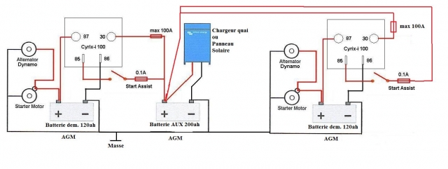

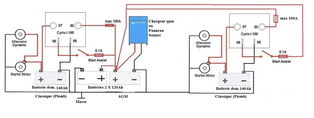

    Le 21 juin, 2010 - 09:21
    Bonjour voici mes 2 idées pour mon parc de batterie, lequel serait le meilleur et comment pourrai l'optimiser?
