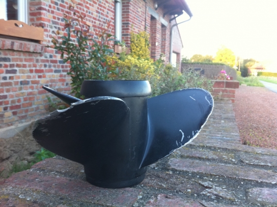

Bonsoir a tous,
je me permet de poster sur ce forum pour la premiere fois en essayant d'obtenir un peu d'aide.
etant novice en matiere de bateau, je viens de racheter un RIO 580 CABIN equipé d'un moteur EVINRUDE 70cv 4t de 1999 en fuel injection.
Le moteur tourne impeccable ( du moins il me semble ) hormis la sonde de temperature qui est HS et l'helice que j ai mise en photos jointes qui a soit disant pris un banc de sable ( ancien proprietaire ).
La question que je me pose ou plutot que je vous pose, puis je continuer a naviguer avec cette helice qui est bien abimé?
L'helice est une 13 3/4 X 15.
Je n'ai pas les infos sur le moteur, je ne connais donc pas sa plage de regime, ce que je sait c est qu'en etant à 4 sur le bateau, poids reparti sur l'ensemble avec 60l d essence et tout ce qu il va avec je plafonne a 22 nds sur eau douce sans clapot ni vagues ( super plat ) et que mon regime moteur plafonne a 5000 trs.
Pouvez vous me donner votre avis concernant cela, la vitesse et le regime sont il normal? car je pense que je devrais qd meme atteindre les 25 nds et les 5600 trs/mn.
Si je dois changer l helice, dois prendre une taille en dessous ou alors le fait de reprendre la meme en neuve peut elle resoudre mon probleme?
Désolé de toutes ses questions mais comme je l ai dis plus haut je suis novice et je vois que bcq de personnes on trouvé reponse sur ce forum.
En vous remerciant d'avance des reponses apportées a mon problemes.

    Je répondrais juste concernant la qualité de l'hélice, elle est certes encore utilisable mais tu dois avoir de sacrées vibrations car les pâles ne sont plus du tout équilibrées. tu dois ressentir çà dans la direction ou moins sur les silent-blocs du moteur; il doit vibrer si tu regrades un point fixe sur le moteur. Moi je changerais l'hélice pour éviter d'endommager les silent-blocs mais ce n'est pas un coût négligeable, c'est sûr.
    Yoyo
    Le 25 août, 2011 - 07:50
    L'hélice est trop abimée en effet....
    d'autant plus que le moteur doit travailler efficacement avec une puissance limite faible pour un bateau de 5,80 m / 70CV.

    merci yoyo et oyster, je vais de ce fait changer d helice, maintenant dois je reprendre la meme en 13 3/4 X 15 ou alors partir sur une 13 X 15 pour pouvoir gagner 500 tours?
    Qd j arrive au 5000 trs il y a comme des trous d'air dans le moteur il ne veut pas aller plus haut, en quelques sorte il tousse, je ne sait pas comment expliquer le problemes.
    Encore merci a vous

    apres une discution via mail avec mon concessionnaire du coin voila ca reponse ( satisfaisante ):
     Il y a plusieurs possibilités d'hélice quand on installe un moteur neuf.
     Sur votre moteur les hélices d'origine, standard,  sont: alu 3 pales 13"1/2 x 15" ou 13" 1/4 x 17"
     Celle actuelle est une 13" 1/4 x 15" donc peu éloignée, mais probablement pas d'origine.
     Un moteur 4 temps doit pouvoir atteindre environ 5800 / 6000 tours selon l'hélice posée.
     Votre hélice est une hélice courte, donc le régime maxi obtenu nous parait faible
     Selon le degré d'endommagement de votre hélice, celle ci a perdu plus ou moins de performance.
     Si vous montez une hélice en 17", vous irez plus vite, vous perdrez environ 200 tours moteurs, vous déjaugerez plus lentement
     L'hélice d'origine 13" 1/2 x 15"  ref 0765182 coute  169.70e et en 13" 1/4 x 17" ref 0765183 idem
     Il est important d'avoir une hélice en bon état pour éviter les trop grandes vibrations de l'arbre d'hélice et sa déterioration.
     Dans votre cas, nous vous conseillons de remplacer votre hélice à quasi l'identique avec la ref 0765182 (15")
    Voila, donc apparement le mieux pour moi est de rester sur une 15...
    bon bah il n y plus qu'a passer commande je crois.
    Merci a vous pour votre aide et je ne manquerais pas de vous aider si cela est dans mes cordes bien sur.
