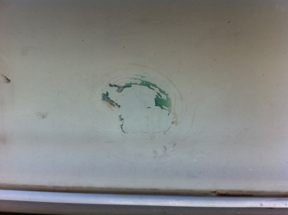

je suis entrain de faire le tour du bateau pour préparer la saison.
Et je viens de voir que la réparation qui a été fait par l'ancien proprio n'est pas top.
La peinture ou le gelcoat est parti et maintenant on voit cela.
Derriere j'avais vu la fibre de verre qui avait été utilisé pour la réparation (cela n'a pas l'air d'avoir bouger bien que depuis le début cela fait un amas de fibre) tandis que devant c'était nickel mais petit à petit cela a donné comme sur la photo.(couleur verte plus autour micro fissure en cercle)
Votre avis pour réparer cela (poncer et gelcoat de finition seulement ).
Merci de vos conseil.

    Oui, juste un ponçage, dégraissage et puis une ou deux couches de gelcoat.
    La couleur vert doit être le mastic de finition ou la résine de la réparation précédente.

    merci de votre réponse.
    C'est ce que j'ai fait.
    Cela me fait un carré plus blanc mais je pense que c'est normal vu que le reste a vieilli et sur la réparation avant je pense que de la peinture blanc cassé a été mise .
    Je pense peut être en mettre pour atténuer la différence entre la réparation et le reste de la coque.

    Pour moi l'ancien proprio n'a fait que masquer le problème pour la vente.
    Peindre ou mettre du gelcoat ne servirait qu'a persévérer dans la politique de l’autruche !
    là  il faut tout dégommer à coupt de gros disque sur lapidaire, en enlevant bien 4-5 mm, sur toute la zone (y compris les craquelures circulaires concentriques)
    Passer 500 g de résine polyester ainsi que du mat de verre de 300g/m² jusqu’à reboucher 3-4mm des 4-5 poncés.
    après un petit coup de ponçage pour virer juste ce qui dépasse, puis gelcoat, ponçage plu fin gelcoat, ponçage, polissage !
    Mais il faut arrêter, les réparations de trous au mastic qu'il soit armé ou pas, c'est du travail de cochon qui ne tiendra pas !
    Le mastic c'est pour les finitions, ou pour reboucher de petits éclats avant la peinture, faire un base plane avant de mettre de la résine.
    Toute réparation avec du mastic se verra avec le temps et ne tiendra pas !

    Justement , la réparation a été faite avec de la fibre car derrière on voit le rajout de fibre.
    Mais  sur cette fibre , je pense qu'il ny a pas eu de gel coat mais de la peinture .
    C'est cette peinture qui est partie.

    Normalement la peinture tien aussi bien sur la résine que sur le gelcoat
    Mais vu les cercle concentriques c'est certain qu'il n'a pas assez mis de fibre, car sous ces cercles il y a infiltration d'eau et fragilisation de la fibre.
