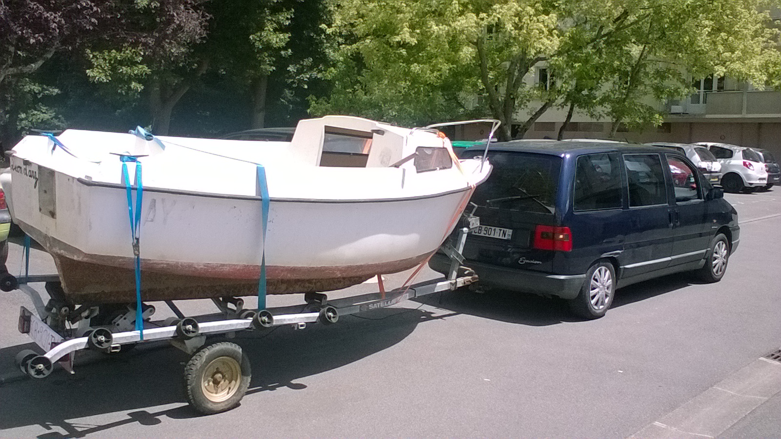

    j'ai un peche promenade et j'ai pas de voile ni mat
    voir la photos
    je souhaiterais savoir si je peut mettre n'importe quel mat et n'importe quel voile
    car pas beaucoups d'argent je peut mettre mat et voile de 4.20 catamaran ect
    et quel longeur a ne pas dépasser car la longueur du bateau est de 4.08
