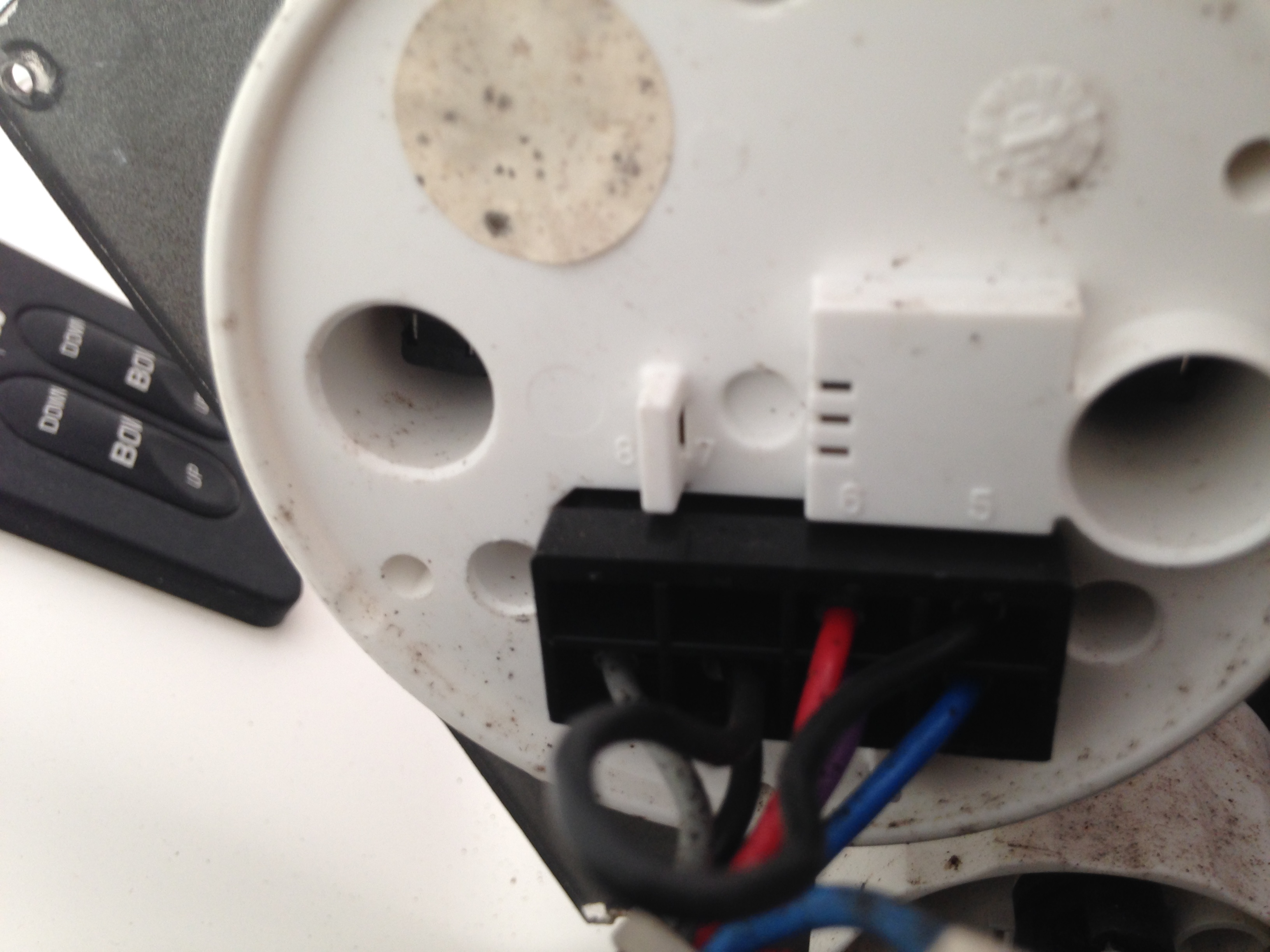

J'ai un petit problème avec le compte tours VDO:
le compte tours fonctionne bien mais l'horamètre digital n'affiche plus rien.
Quelqu'un pourrait peut être m'aider, photo du compte tours avec la face avant et arrière.
D'autre part à quoi sert le petit bouton noir sur le tableau de bord près des 2 fusibles ?
Merci pour votre aide

    bonjour pierre,
    bienvenu sur ce forum, et bravoi pour l'acquisiton de ton flyer ! je suis aussi propriétaire d'un flyer 701 et c'est pour moi un excellent navire ! ...(voir mon blog!)
    en ce qui concerne le petit bouton noir à coté des deux portes fusibles en principe sur le tableau de bord d'origine du 701 il s'agit de la commande de l'éclairage des instrument du tableau de bord (pour la navigation de nuit).
    pour ce qui est de ton compte tour tu peux toujours vérifier la connectique de ton compte tour (nettoyage des contacts avec une bonde de desoxydant spécial contact) et voir si le problème ne vient pas de là, mais j'ai bien peur que le pb soit un peu plus compliqué et ne soit à l'intérieur même de ton compte tour ... là il te faut voir si un electronicien peut te le dépanner ? ... sinon en changer.
    cela dit , si la fonction compte tour fonctionne toujours correctement tu peux aussi tout simplement conserver ton compte tour et installer un compteur horaire complémentaire (bien pratique et très utile pour le suivi et  l'entretien). cela te coutera moins cher que de remplacer ton compte tour par un modèle équivalent.
    bonnes navs avec ton 701.

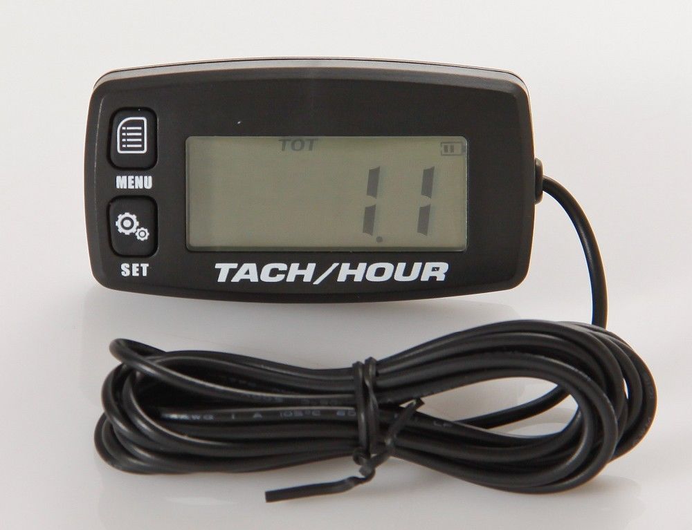

    je reviens vers toi, pour l'installation du compte tours.
    Sur tes conseils, j'ai acheté le même compe tours que le tiens, mais j'aurais une question pour le branchement.
    Le câble noir de l'appareil contient deux petits fils : positif rouge et négatif noir.
    Est-ce qu'il faut brancher les deux fils autour de la bobine ou bien brancher le fil noir sur la masse et le fil rouge autour de la bobine.
    Merci pour ton aide.
    Amicalement
    Pierre
  • pierre31
    pierre31
    Inscription : 03/04/2016
    Le 3 mai, 2016 - 14:35
    Merci Yves,
    J'ai compris, la documentation n'était pas assez explicite.
    Demain je ferai mon montage comme tu me l'indique.
    Voici ce que j'ai acheté.
    Merci e,ncore.
    Pierre
  • YVES du 35
    YVES du 35
    Inscription : 08/02/2014
    Le 3 mai, 2016 - 18:50
    bonsoir pierrre,
    pas de soucis, en le branchant comme convenu ça vas fonctionner !
    par contre le fil risque de ne pas être assez long pour aller de ton tableau de bord à la bobine d'allumage (en tout cas j'ai eu ce problème) mais tu peux sans soucis rallonger le cable des quelques décimêtres nécessaires avec un cable ellectrique en cuivre de même diamètre doudser proprement.
    bonne installation et tient moi au courant !
    yves

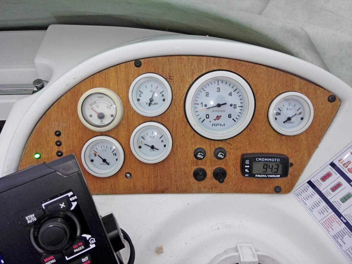

  • pierre31
    pierre31
    Le 6 mai, 2016 - 08:48
    Bonjour Yves,
    C'est fait, le compte tours est monté, j'ai un peu galéré pour passer le câble, mais avec de la patience on y arrive.
    J'ai bien suivi tes conseils, en rallongeant le fil jusqu'à la bobine. 5 ou 6 tours puis strappé sur le fil... et tout fontionne parfaitement.
    Caractéristiques de l'appareil
    - Affiche le temps total de fonctionnement du moteur
    - Affiche le nombre d’heures depuis la dernière révision avec une alerte sur le compteur
    - Affichage du tour par minute
    - Imperméable à l'eau
    - rétroéclairage sur compteur pendant que le moteur tourne  (photo ci-jointe).
    D'autre part le pompe à eau a été remplacée, et c'est bien la précédente qui avait fait fondre le fusible.
    Merci pour tes conseils, et je me permettrais en cas de besoin de te solliciter.
    Bon week-end.
    Amicalement
    Pierre
