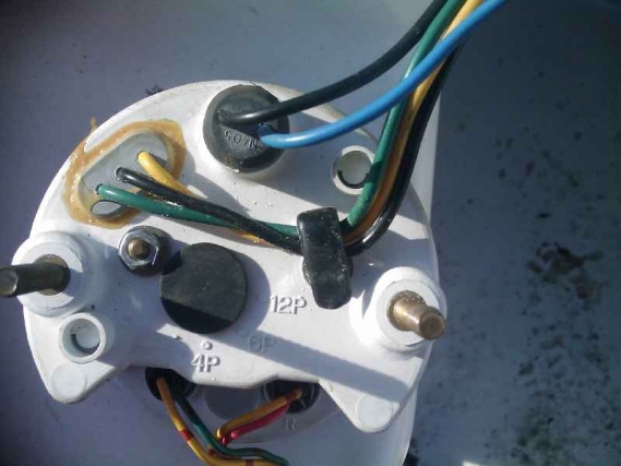

 Je dois brancher un compte tours Yamaha sur mon Moteur Evinrude 40cv de 94.
J'ai coté compte tours :
NOIR - MASSE
JAUNE - le +
VERT - exitation
 coté boitier de commande :
NOIR - MASSE
MAUVE - le +
GRIS - exitation
Pouvez me confirmer cela ? Je voudrais être sur avant de souder et gaine thermo.
Quel est le réglage du nombre de pôle sur un moteur 2T 2 Cylindres ?

    Non en fait le selecteur est caché sous le capuchon en caoutchout.
    Il a 3 positions : 4 , 6 ou 12 pôles

    Ce petit post pour vous dire que cela fonctionne !!!
    Merci aux contributeurs du forum.
    PS: il a fallu regler le compte tours sur 12 pôles pour avoir le bon nombre de tours/min
