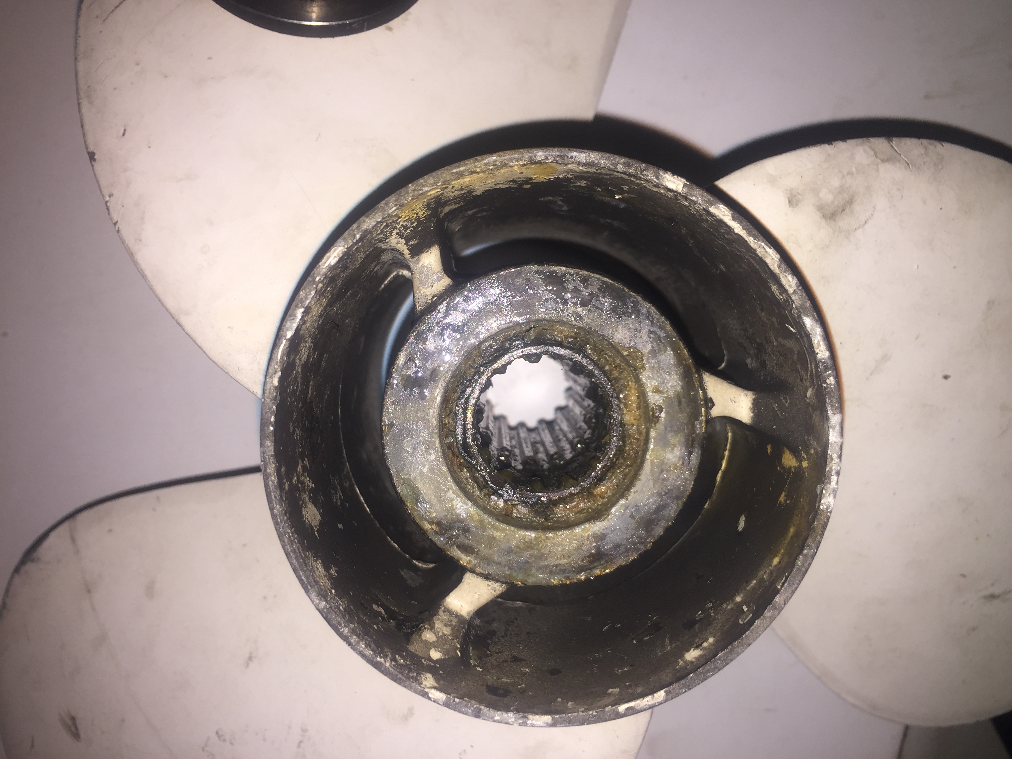

    Tu es sûr qu'elle n'est pas denoyautée ton hélice ? 15km/h à 6000 trs !!!
  • arnaud13160
    arnaud13160
    Inscription : 05/10/2011
    Le 1 janvier, 2017 - 21:38
    je viens de demonter l'helice et effectivement c'est tout craquelé, je vais vous mettre une photo, vous me dirai
    Le 1 janvier, 2017 - 23:20
    Ne cherche plus ! ton hélice est plus que dénoyautée, elle est morte. De la chance de ne pas être complétement tombé en rade en nav !
    Avec une hélice neuve ou une occas en bon état tu vas de suite apprécier la différence et entrer dans un autre monde !

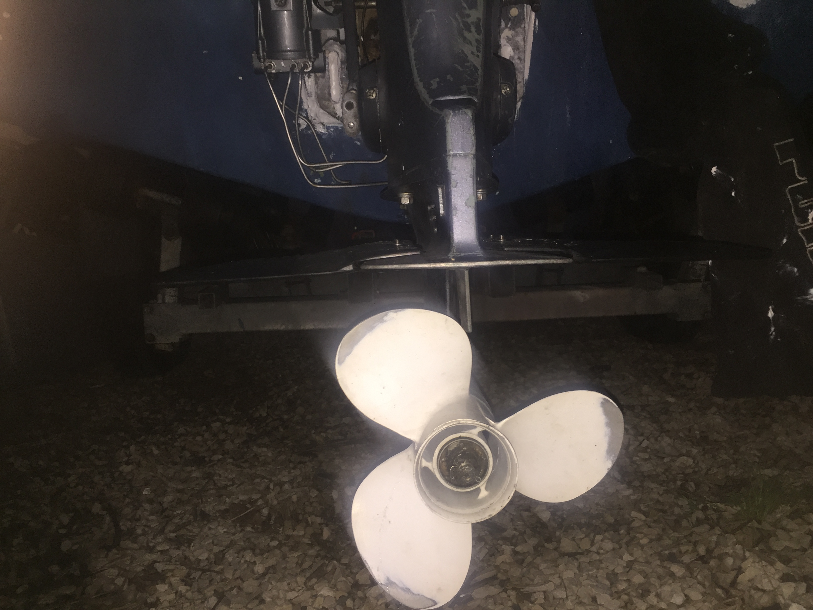

    Le 14 février, 2017 - 11:58
    Pour ARNAUD 13160
     les photos dans le bon sens
    On voit trés bien que le moteur est trop bas
    Et c'est pas comme ça  à vue d'oeil que l'on controle
    En tout cas  bien la modif du trim yes
    Pose une longue regle sous la pointe du V  de la coque et  positionne ton trim de façon à ce que la plaque au dessus de l'hélice soit bien paralelle  à la regle  et tu mesure l'écart dont il faudra remonter le moteur et  meme 1 cm plus haut ne sera que mieux
    et une belle photo de"" profil "" pour controler  avec la regle mrgreen

    Le 15 février, 2017 - 13:08
    Par rapport aux photos, il y a l'épaisseur de la règle soit 3,5 cm trop bas

    Le 15 février, 2017 - 14:26
    Il est pas mal avec la Modif  sans cabine super
    Avais tu positionné  la plaque  (le trim ) bien paralelle   à la regle ,
    Donc tu peux remonter le moteur de 4cm facile
    Un  moteur  posé direct  sur le rebord du tableau est toujours trop bas en principe
    Suivant l'emplacement  des  boulons de fixation  moteur faudra peut etre repercer  ou au moins 2 orifices
    Faut toujours positionner les boulons au plus haut haut  avec  la plaque moteur à  RAS  du V  pour pouvoir ensuite  remonter le moteur sans reperce
     Et  pour conserver du couple  au déjaugeage et en charge  il faudra  conserver une hélice  à grand diametre  donc adapter le pas  pour atteindre le bon régime maxi préconisé
    Autre question  puisque tu as posé un  Trim de suzuki 115 ,  au niveau du verrin  quand tu es en trim NEGATIF  le moteur rentre  t-il  au maxi vers le tableau  idem au trim d'origine 50cv ??
    Car il suffit de peu  en degré d'inclinaison   pour que le déjaugeage soit  plus long donc le bateau leve du nez .

    Pour le calcul de l'hélice Je te l'ai déja dit.
    Dés que tu as remonté le  moteur  tu TEST le régime maxi que tu atteinds " SEUL" sur le Bateau,mer calme.
    Avec ton hélice en  10"  et aussi avec l'autre en 12" que tu vas avoir.
    Si tu es à Marseille tu peux tester à l'Abri des vagues  au canal de l'Estaque  ou derriere la digue du canal à l'abri à la plagette   .
    il te faut etre certain  que ton hélice est en bon état = pas à moitié dénoyautée   et suivant le régime que tu vas atteindre il faudra calculer pour baisser ou monter le Pas.
    1" de plus sur le pas   Baisse  le régime d'environ 300T.
    1" de moins sur le pas Augmente le régime  d'environ 300T.
    Le probleme est que tu as déja testé cette  hélice en 11 3/4 par 10  mais  Pas  dans les conditions qu'il faut
    Imperativement, c'est à dire SEUL et Mer Calme et tu as trouvé  6000T et et  30 km/h cela fait 16 noeuds.
    Avec le calcul théorique j'avais trouvé  26 Noeuds.
    Pas possible de prendre 10 noeuds de plus si ton hélice est OK ,et si ton moteur est OK et si ton régime est VERITABLEMENT à 6000T.
    Il y a un probleme quelque part ! ! !.
    On verra mieux avec le moteur Remonté  à bonne hauteur et cela te permettra de prendre un peu plus de Tours et plus rapidement
    Est tu certain du bon fonctionnement de ton compte tour  ?.
    Ton compte tour est un YAM D'origine ??.
    A aiguille ou digital ?? c'est un YAM D'origine ??.
     S'il est à Aiguille il est gradué jusqu'à combien   6000T  ou plus  ????.
    Car si le régime moteur monte  plus haut que  6000T il faut pouvoir  le constater  cela permettra de calculer et  poser une hélice avec un Pas plus important ce qui donne une vitesse plus rapide.
    Il n'y a pas de science exact pour le calcul d'une hélice   il faut souvent  en tester  2 .

    ​Peux etre une piste, le cable d'accelerateur s'ouvre t il a fond, (meme si 6000 tour, si l'helice a un pas trop petit il monte dans les tour)
    ​Je demonterais les flap pour contrôler sur l'eau car si mal monté cela génère des soucis
    amitié
    ​MF
  • goby
    Inscription : 08/01/2013
    Le 17 février, 2017 - 13:16
     Oui tout à fait pour les volets carbus excellente  info .super
    Et pour  l'Hydrofoils  si  moteur trop bas  ça freine encore plus .
    Il devrait tester en Enlevant les Hydrofoils et en plus ce modele  bas de gamme  n'apporte pas grand chose.

    Ça y est essai effectué, donc ça va un peu mieux mais vitesse max 39 kph pour 5800t/min avec l'hélice prêtée par yam j ai fait une vidéo mais comment la montrer ?
