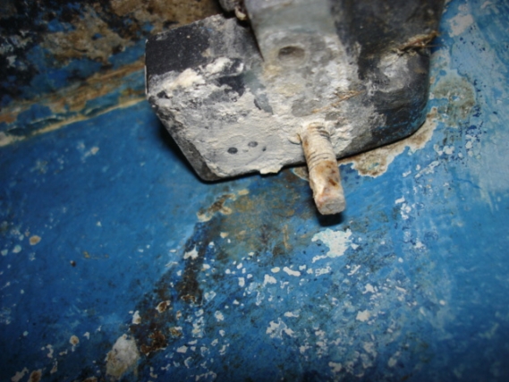

- avez vous de bonnes idées pour avoir la partie de vis cassée (elle tenait l'anode près du trim),
- puis je la remplacer par n'importe quelle vis ensuite?
((moteur Yamaha 250 CV 2tps injection basse pression)

    D'abord enlever tout le calcaire, le sel  et autres salissures avec de l'acide chlorydrique.
    Lorsque tout est bien décapé, taper doucement avec un marteau, le long de la tige pour décoller un peu les filets cachés.
    Ensuite  il faudrait pouvoit bloquer cette tige avec une pince étau et essayer de visser un peu pour faire bouger les filets (quelquefois çà marche) et puis dévisser après avoir essayé d'injecter du dégrippant (à laisser agir une nuit)
    Sinon l'idéal est de souder 2 écrous sur cette tige et de dévisser en faisant attention de ne pas casser à nouveau.
    Quant à la remplacer, surtout pas avec n'importe quoi, uniquement avec de l'inox marine et, conseil donné moultes fois, toujours remonter ce qui se visse avec de la graisse.

    Tout n'est pas perdu il en reste assez.
    Mettre du dégrippant
    1 essayer à la pince bloque sinon
    2 couper la partie jusqu'au filetage, nettoyer les filets pour y visser 2 écrous , les bloquer ensembles , puis dévisser l'écrou vissé en premier qui sera bloqué par le second, ça devrait dévisser l'ensemble.
    Si ça foire, percer et retarauder

    le mieux c est soudé et ca viendra tout seul a moins que ta vis soit galvanisée la c est moins bien

    bonjour a tous Toute les vis pour les Anodes sont en inox A4 ... pour le blocage de ta vis ... il y a pleins de solutions mais pas sur que sa marche mais avant tout en effet bien nettoyer l'ensemble ... il y a encore du filetage y placer deux écrous en contre écrous et essayer de dévisser ... le diamètre est assez gros faire un trou sur le coté et y placer un tige afin de faire levier pour tourner ... ou couper a raz et en perçant a moitié du diamètre et essayé avec un extracteur de boulon ... sinon refaire le filetage dans le le corps de la tige ou dans la pièces
    J'allais justement proposé la même chose, je ne vois que celà

    Un coup de chauffe au chalumeau , laisser refroidir . Un coup de brosse metallique sur les filets , écrou contre écrou et un coup de clef .
