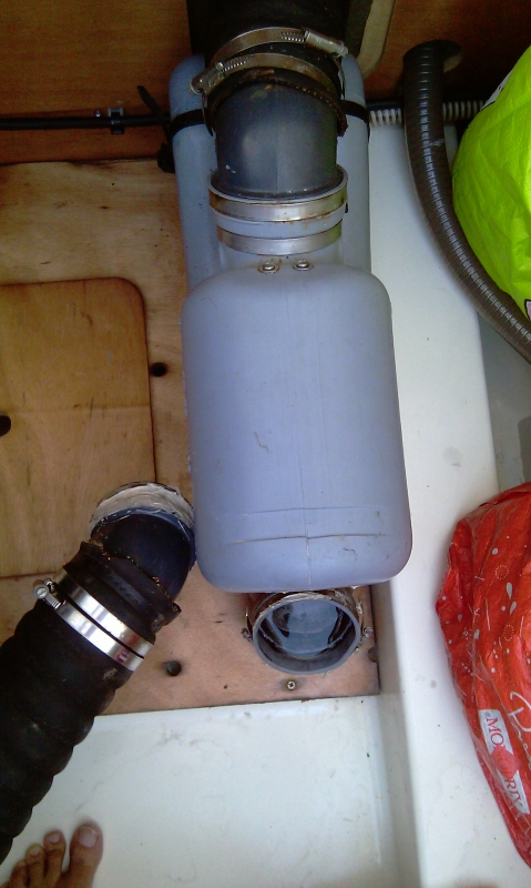

    Merci Philou pour ton aide,
    Voila quelques photos prisent ce midi...

    Diametre 90mm, par contre je pense avoir compris...
    C'est à cause du bricolage de l ancien proprio, car il a mis du mastik ou il fallait pas et le raccord n'était pas enfoncé jusqu'au fond du waterlock...
    Il y a donc 2 gorges (ou tranchées) sur le raccord qui viennent sur le waterlock, hors il n'y avait que 3/4 d'une seule gorge qui était emboitée.
    Je vais donc "nettoyer" le raccord et voir comme il s'enfonce dans le waterlock.
    Merci et a+

    Le 2 octobre, 2011 - 22:52
    Voila le résultat final.
    Testé et approuvé ce dimanche 2 octobre avec 30 degrés de chaleur et 22,5 dans l'eau :)

    Le 3 octobre, 2011 - 13:15
    Effectivement là le montage à l'air plus sérieux.
    Content d'apprendre que tu ais pu résoudre ton problème.

    Le 3 octobre, 2011 - 18:34
    razmote,je te conseille de changer tes colliers qui ne sont pas approprié a du serrage de durite échappement !!

    Ha bon ? je savais pas...
    Quel collier mettre alors ? plus large je suppose ?
    Comme celui la ?
    Merci pour ta réponse :)

    Le 4 octobre, 2011 - 14:05
    oui exatement se collier est apropriè pour les serrage de durite d'èchappement.
