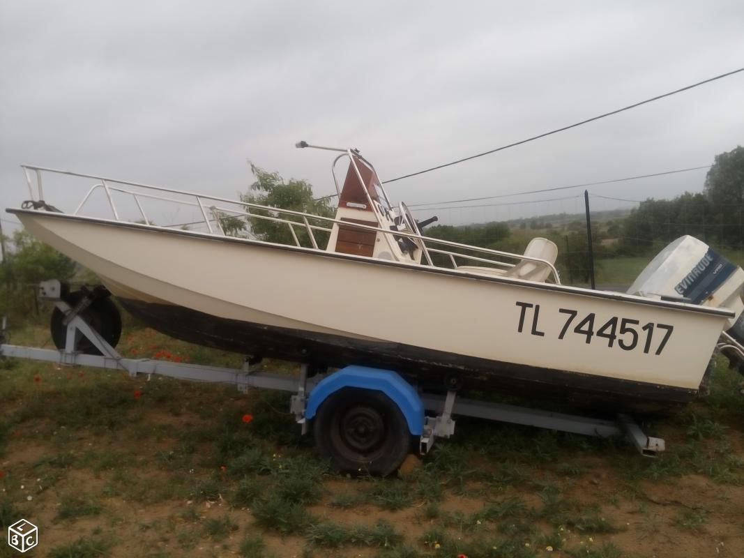

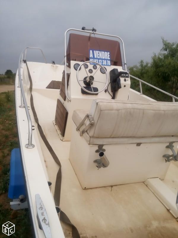

    Le 27 octobre, 2016 - 20:58
    Pas rassurant du tout...le bateau est dans la région de Marseille et moi je suis en Picardie
    Donc si je me déplace et qu'il est osmose. ..
    Sur une des photos du vendeur on voit que le gel coat est jaune à l arrière du bateau
    J espère qu il n'a pas fait baignoire pendant des années
    Ma crainte ce est que si je demande au vendeur si son bateau est resté un port il peu bien me raconter nos importe quoi
    Merci pour les renseignements

  • goby
    Inscription : 08/01/2013
    Le 28 octobre, 2016 - 09:02
       Ils ont une belle carene de profil  ces julien
    Et oui  c'est le probleme quand on doit acheter loin de sa région ,
    Pour le jaune sur le fond du plancher vraiment pas important , c'est courant et s'élimine avec un produit adequat  à trouver dans les ship nautique,
     Il est vendu avec un  YAM 85cv  et  Il y en a un autre  à vendre au meme prix avec un yam 130
    Tu devrais lui demander par Mail si pas d'osmose et 2 ou  photos de la carene en dessous
    En cas d'achat et avec la distance à parcourir  fait bien attention à l'état de la Remorque -
    surtout les moyeux . roulements - pneus et voir si roue de secours

    Le 28 octobre, 2016 - 19:48
    Je lai vu avec le yam 130 ce
    Et il a été repeint ou regelcoater car je ne pense pas que la couleur noire soit de origine
    Et je trouve ça inquiétant si on considère le problème d osmose
  • goby
    Le 29 octobre, 2016 - 07:28
    L'osmose se cantonne sur les parties immergées  donc sous la coque et jusqu'à la ligne de flottaison,
    Pas besoin de repeindre toute la coque ,c'est du boulot et des Frais en plus.
    Car il faut de la peinture spéciale Bi composants.
