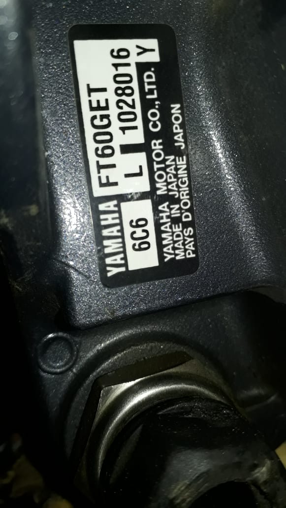

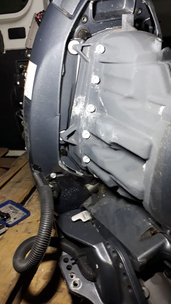

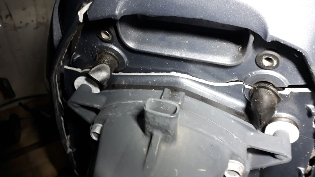

Suite à un accident de la circulation, je doit changer sur un yamaha FT60GET la grosse pièce en aluminium qui sert de support de capot supérieur et inférieur (voir photo).
Avez-vous une procédure ? la copie de la page d'un manuel d'atelier ? Je ne sais pas à quel niveau ouvrir le propulseur ni l'il y a des précautions particulières à prendre (joint à changer ou autre, risque de fuite d'huile...).
Merci d'avance.
Alex.

    est un moteur injection ou carburateurs?
    Le 6 mars, 2019 - 10:31
    sur les photos ont ne voit pas trés bien si model injection ou carburateurs
    merci de préciser
  • alexmaripa
    alexmaripa
    Inscription : 27/11/2016
    Le 6 mars, 2019 - 11:39
    C'est un modèle à injection. Il a deux ans et 85h.
    Bonne journée.
    Le 6 mars, 2019 - 18:54
    quelques p d f  sous ce lien
    https://we.tl/t-EyAMF5DDTm
  • alexmaripa
    alexmaripa
    Le 7 mars, 2019 - 11:00
    Merci, le premier document est parfait !
    Reste plus qu'à démonter....
    Alex.
  • alexmaripa
    alexmaripa
    Le 8 mars, 2019 - 08:58
    Je l'ai fait aujourd'hui. Nickel avec les PDF !
    Encore merci.
