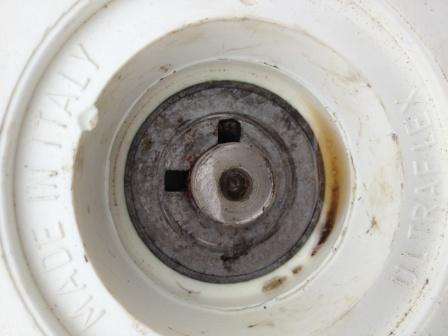

Afin de donner un petit coup de jeune à mon bateau, je vais changer le volant car il a bien vécu...
J'ai 2 questions :
- Le démontage/montage de l'ecrou central (c'est du 350 non ?) se fait il avec des outils spécifiques ?
- Si vous avez un site en ligne intéressant pour ce type de pièces je suis preneur , je cherche un volant 3 branches (comme sur la photo, c'est un ultraflex pas terrible) de couleur blanc ou inox (il faut acheté le moyeu je crois en plus qui vendu séparement ..)

  • fredviva
    fredviva
    Inscription : 21/07/2012
    Le 10 février, 2013 - 18:28
    Bon mon volant j'ai pas réussi à l'enlever .... j'ai pas du faire dans le bon ordre ..disons que je n'ai pas voulu forcer ..
    J'ai devisse l'ecrou central, pulveriser de wd 40... en fait je crois que c'est cette foutu clavette qui doit coincer (au fait ça se change la clavette..oui je ne suis pas mécano ! ça vous vous en doutez !)
    je suis preneur de conseils !

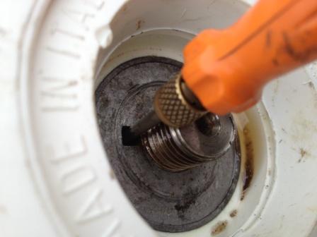

  • Eragon35
    Eragon35
    Inscription : 07/06/2017
    Le 7 juin, 2017 - 21:29
    bonsoir, mon volant était complètement oxydes et en passe de ceder en navigation, lors du premier démontage,rien ne bougeait. En allant sur un autre forum j'ai vu une technique
    1.  Tu enlève l'écrou
    2 tu mets du degrippant. Bonne dose, tu laisse reposer, t'en remettras si comme moi tu n'avais jamais démonté depuis 7 ans, ensuite tu prends un bon marteau et tu tappes sur l'axe. En tirant le volant vers moi, c'est venu en 2 minutes
    3 j'aurai dû filmer rien que pour la surprise du résultat   Simple et efficace et pas violent pour la console de pilotage
