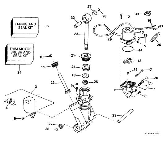

    Bonjour j'ai acheté un HB Kelt BLUE MOON équipé d'un moteur Johnson /1995/115 CV/J115SLEOC. J'ai un problème de remontée et de descente du Trim. Le bateau est à l'eau moteur calé en position haute. Pouvez vous me dire comment refeire l'appoint en huile de trim ? Je ne trouve pas le bouchon de remplissage or l'ancien propriétaire m'a dit que son mécano (injoignable) a fait l'appoint bateau à l'eau . Merci pou vos réponses Olivier
  • MOUTEL
    MOUTEL
    Inscription : 19/07/2010
    Le 19 juillet, 2010 - 16:09
  • V.D.
    V.D.
    Inscription : 26/11/2004
    Messages : 111
    Le 20 juillet, 2010 - 05:55
    salut Moutel
    Je doute qu'il ait fait l'appoint d'huile de trim bateau dans l'eau. le bocal est en partie immergé.
    Pour faire l'appoint,  bateau sur remorque, la fleche completement en bas pour que l'avant du bateau soit vers le bas.
    Tu ouvres le bouchon et tu remplis avec une seringue.  Changer le joint torrique du bouchon.
    Sur l'image le bouchon porte le n° de pieces  (4)
