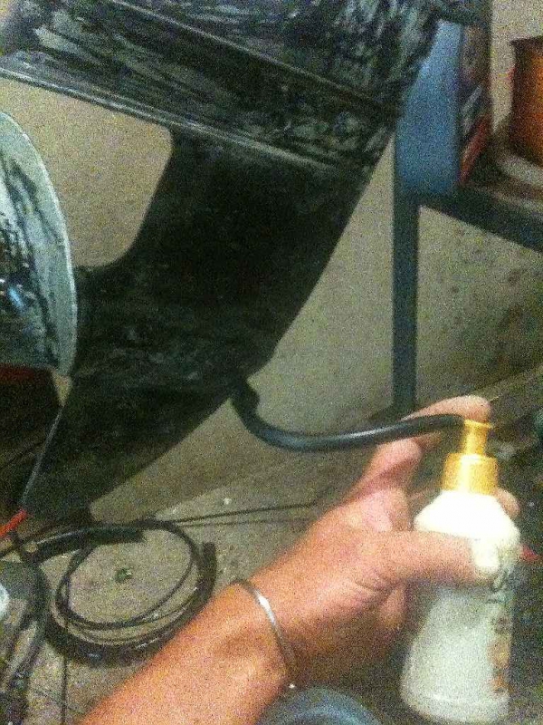

  • Maik
    Maik
    Inscription : 14/06/2012
    Le 11 août, 2014 - 08:08
    Hello !
    Moi je fais avec çà  :
    un vieux bidon de lave-main(pouss-mouss) , sur la sortie, je serflex un bout de tube et le raccord sur l'embase est un embout de gonfleur de plage...

    Personnelement j ai fait ca direct avec le tube forme dentifrice et je met de l huile d embase motul translub sae90 ( enfin 4 ou 5 tubes !!! et un peu de perte par terre ...)
    le systeme qui me fascine est celui du Gorille marseillais, il en a un de cerveau et comme lui j aime pas depenser pour rien quand on peut recycler et en plus si c est utile, il faut le faire.
    le pouss pouss aussi c est pas mal il n y a que la contenance qui est legere mais ca suffit, en plusieurs fois au pire avec le doigt pour boucher...
