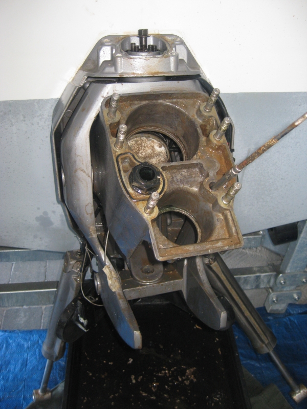

    Bonjour, Voilà comment remplacer ton/tes soufflets:
    • Dévisser le cable qui commande la boîte de vitesse derrière le couvercle (petit écrou + goupille fendue)
    • Chasser l' axe arrière des vérins (derrière les capuchons en plastique, il y a 2 goupilles à enlever). Je conseille de chasser les 2 axes pour bien les graisser - les 2 axes sont enlevés sur la photo.

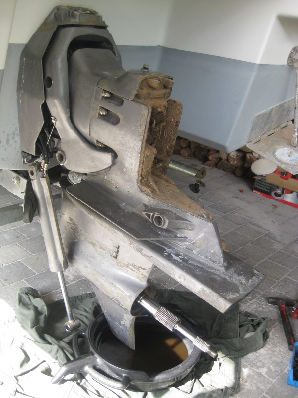

    • Défaire les 6 écrous freinés qui maintiennent l'embase (3 de chaque côté) - protéger la peinture car il n'y a pas beaucoup de liberté de mouvement pour la clef. Tirer l'embase vers l'arrière, elle doit venir doucement; attention, elle est très lourde!

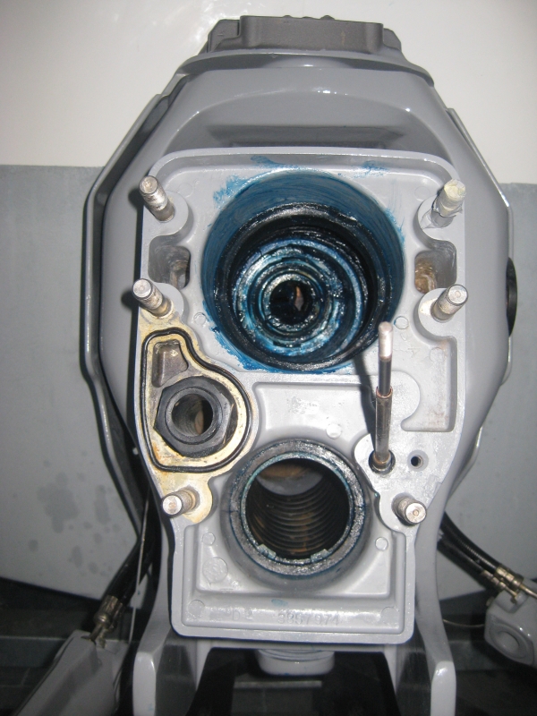

    • Une fois l'embase déposée, tu accèdes aux 2 soufflets. Ils sont fixés avec des colliers de serrage sur la platine du fond. Le soufflet de cardan est juste coinçé dans la partie mobile, le soufflet d'échappement est maintenu par un grand "serre-clip".
    • Attention, le soufflet d'échappement à des petits trous, il faut les orienter vers le bas quand on le place.
    • Graisser tout avant de remonter dans l'ordre inverse.

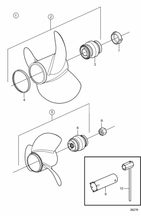

    et pour déposer les hélices ? rien de spécial non plus ?
  • jmich
    jmich
    Inscription : 21/11/2006
    Messages : 15
    Le 2 mars, 2013 - 10:21
    Il n'est pas nécessaire de démonter les hélices pour changer les soufflets mais je le recommande car l'embase est déjà assez lourde et encombrante comme ça !
    De toute façon, la dépose annuelle des hélices est indispensable pour graisser l'arbre et faire la vidange; la vis de vidange étant derrière l'hélice avant.
    Pour la dépose de l'hélice avant il faut effectivement un outil spécial que Volvo vend à prix d'or (+de 100eur)... voir n°9 sur photo. Toutefois, il ne s'agit de rien d'autre qu'un tube d'acier de diamètre intérieur de 55mm avec 3 encoches pour accrocher les 3 ergots de l'écrou. Un bricoleur peut facilement éviter la dépense en donnant quelques coups de scie à métaux dans un tube de ce diamètre... l'outil n'a pas besoin d'être costaud vu que l'écrou ne doit pas être trop serré (+/- 60NM).
