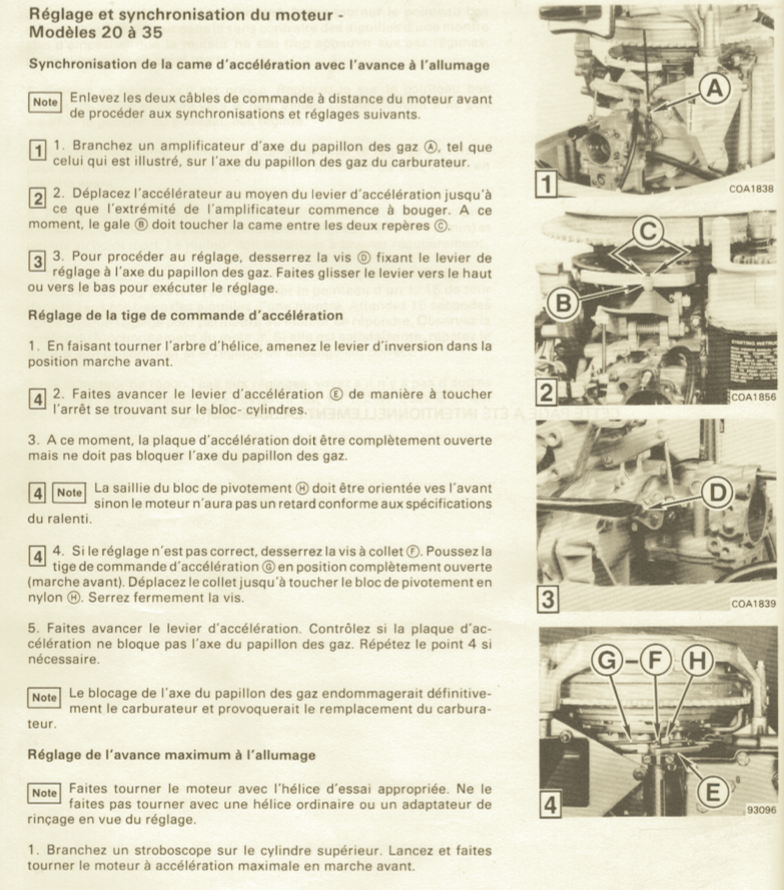

    Je vous confirme que votre hélice ne convient aucunement à votre bateau, je vous conseille vivement de vous procurer une hélice Evinrude en aluminium portant la référence 0765048 de chez BRP, elle a pour caractéristiques un diamètre de 11" et un pas de 9". Le moteur aura un comportement totalement différent (beaucoup plus nerveux) et la consommation chutera drastiquement.
    Mon 35 cv est équipé d'une hélice ayant un pas de 15", mais le bateau mesure 4,05m et pèse 150kg.
    Vous ne pourrez pas aller aussi vite que les mêmes bateaux équipés d'Enduro 40, car la puissance est bien sûr différente, mais ces moteurs ont presque 200 cm3 de plus ce qui fait une belle différence au niveau du couple.
    Il est important de vérifier également le réglage de la synchronisation allumage-carburation en vous aidant des procédures ci jointes, pouvez vous procurer une lampe stroboscopique?

    Bjr je vous remercie de votre réponse demain je m'occupe des réglage effectivement c est cela que je n arrivais pas à faire.par contre j ai chercher avec la'ref que vous m avez donne je n ai pas trouver de model avec un diamètre de 11" × et un pas de 9 avec la réf 0765048 j ai chercher partout je ne vois que des diamètre 10 en 14 caneleur merci de m indique sur quelle site pourrez je avoir cette hélice .je vous remercie.
