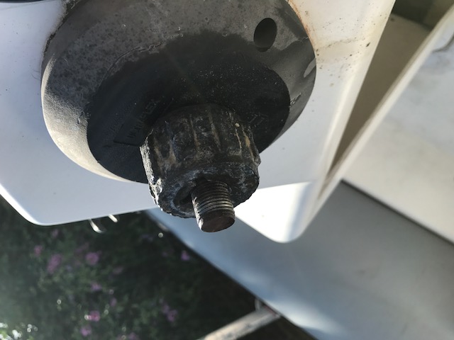

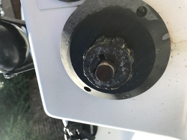

J'essaie de changer mon volant qui a bien vécu.
J'ai bien réussi à demonter l'écrou, le volant est venu seul mais il reste une pièce (dont je ne connais pas le nom) qui ne se laisse pas faire et ne veut pas venir.
Cela fait 2 jours que je l'arrose de W40...
Je n'arrive pas à voir si elle est vissée ou juste emboitée...
Avez-vous une idée pour la retirer ?

    C'est le moyeu du volant !
    cette pièce est emboitée (voir la clavette) sur un axe conique. Seul un arrache moyeu porra l'extraire correctement.

    Ce moyeux aurait du rester dans le volant  mais le sel et l'electrolyse  l'a un peu soudé sur l'axe ,
    Je pense que meme avec un arrache  ce sera trés trés dure à décoller ,sauf en chauffant   mais tu vas fondre le plastique
    Ce moyeux doit etre en Alu  donc assez tendre , à mon avis essaye  d'y percer des trous  à l'horizontal et à la verticale  de partout autour de l'axe ,et ensuite  l'enlever par morceaux .
