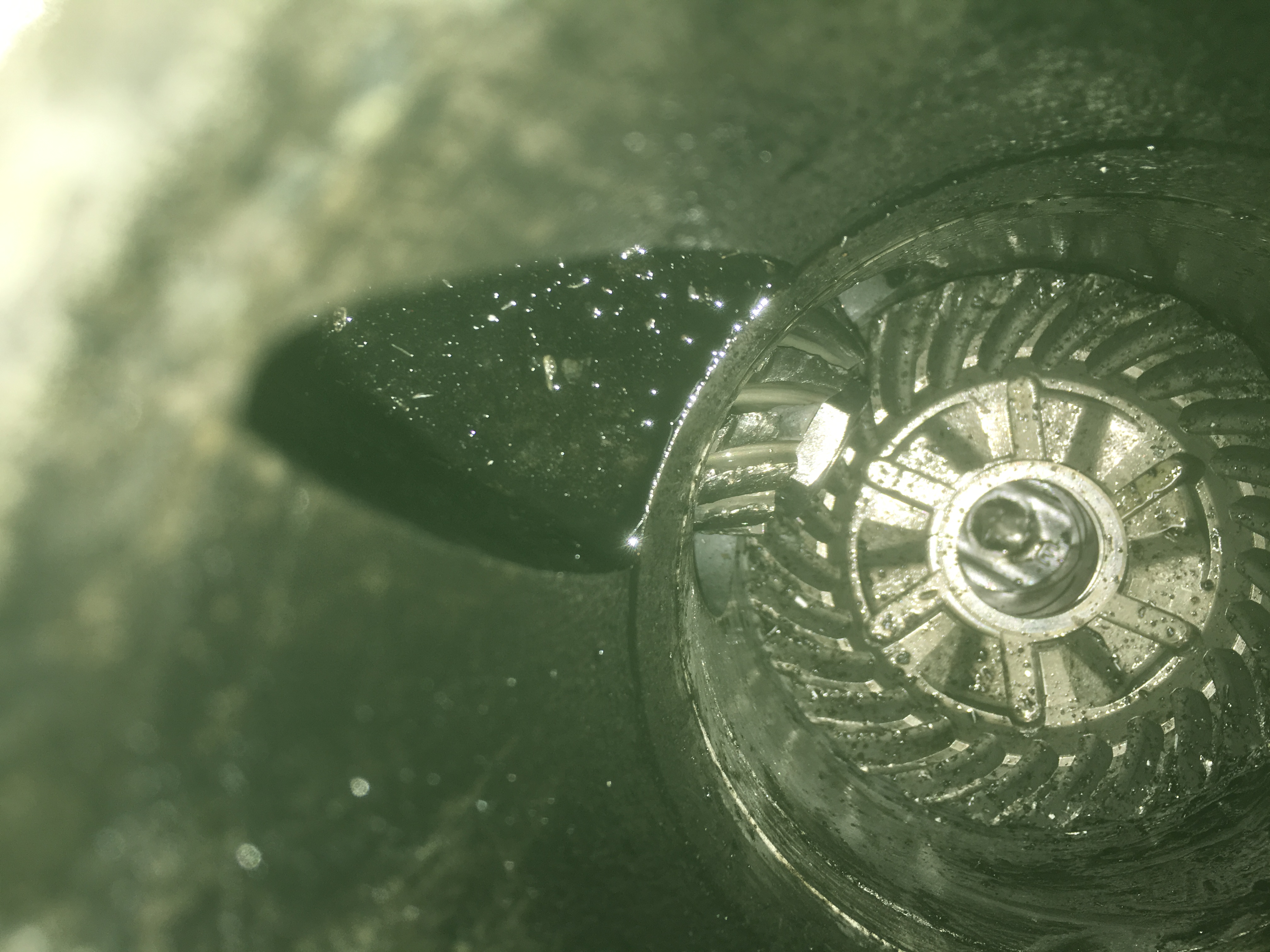

    Pour déterminer les shims  galère ... faut 1 max d’outil que j ai pas...
    voici l état du pignon avec à côté le neuf
    Salut oubli pas de nettoyer la graisse sur le pignon neuf et le monté avec de l'huile

    pour le pignon j ai remonté sans la graisse et controlé le jeu de sorte que tout tourne bien
    par contre pour le shim et cale de 4,25 que l ancien propriétaire a perdu ( ce qui a causé l état du pignon)
    j ai commandé la cale de 4,25 et un shim de  1
     Comme la taille possible du shim varie de 0,6 à 1,3 donc en mettant shim de 1 avec la cale de 4,25 qu il manquait ça devrait être bon compromis pour avoir 1 jeu d entre dents potable....
    D ailleurs pour la mesure avec l outil on part de la taille 1 et on affine la mesure à partir de là en positif ou négatif
    donc a voir ...
