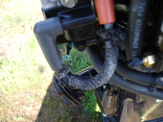

Est-ce que parmis vous quelqu'un peut me dire si cette tresse de masse a une incidence importante sur le bon fonctionnement de mon e-tec??  Cette tresse de masse se trouve sur chaque cable haute tension qui relient les bobines aux bougies.
Est-ce que ce tresse est la pour capter le nombre de tours comme la prise d'une lampe stromboscopique???
Le moteur démarre trés bien mais quand il doit prendre des tours soit il ratatouille grave ou il cale. A PARTIR DE 1500 t/min
Merci de vos infos

    Visiblement, cette tresse est raccordée à un seul bout ?!
    Donc c'est du déparasitage (si toute fois elle est bien connectée au bloc.)
    Ton problème se situe ailleurs... (as tu controllé les bougies ?)

    Personnellement,je pencherai pour un isolant calorifique qui empêche que l'antiparasite du fils de bougie ne se bouffe par la chaleur.
    Maintenat,si l'isolant est dégradé,il est fort possible que l'antiparasite du cable soit HS
    A vérifier !!!

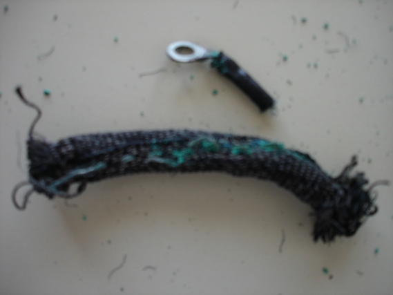

    Super le bateau et son moteur sont en état pour une sortie dimanche.La cause de la panne était bien la tresse de masse HS.
