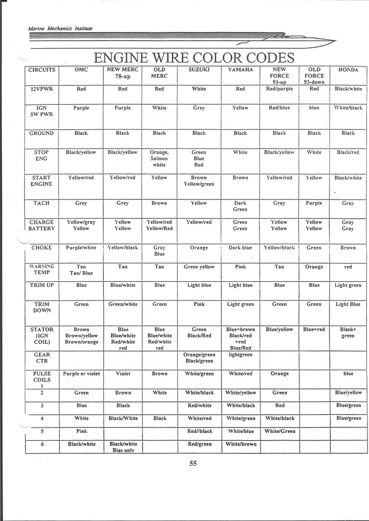

    -je n ai pas trouver la doc du boitier de commande que je possedecrying
    -je n ai pas non plus la doc du moteur avec les couleurs correspondants au faisceau electriquepleurnicheur enfin si j ai ca
    mais ca reste generaliste , reste a savoir si ca correspond au model
    -peu etre j aurai une notice avec les cables mais pas sur non plus....pleure01
    en gros  sois je doit m en remettre a l installation actuelle ( qui a lair de fonctionner , je ne sait pas pour les alarmes d huile et de chauffe ) cout 70 euros
    soit je passe sur du suzuki integrale boitier pour pupitre + cable d accelaerateur d origine + changement du faisseau electrique car celui qui j ai a etait couper pour bidouiller avec le boitier...et la ca commence a chiffrer ( 270 boitier , 70 euros de cable , et je sais pas combien pour le faiseau )

    merci pour le manuel d atelier il me sera precieux !!!
