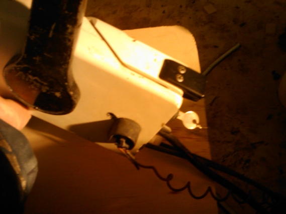

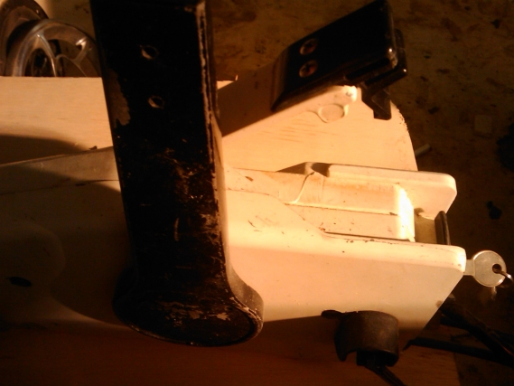

Bonsoir à tous (et a toutes),
Encore une question que je suis obligé de vous soumettre!
Sur ma "console" de commande des gaz, il y a le levier standard mais aussi ,et c'est le sujet de la question, un levier supplementaire.
Etat des lieux:
- si ce levier est baissé, la commande des gaz fonctionne normalement.
- le levier est levé, impossible de faire bouger la commande des gaz ou la marche arrière. Seulement lorsque que je lève le levier une came bouge dans le compartiment moteur.
J'ai posé la question à l'ancien propriétaire, il n'avait jamais vu ca!!!!!! donc pas de réponse....
Si vous pouviez éclairer ma lanterne car j'aime bien savoir a quoi ca sert!!!!!!
Merci d'avance!

    C'est la commande d'accélérateur pour la mise en route a froid et/ou accélération sans engagement de l'hélice utilisation avec beaucoup de précautions.

    Avec precautions ???? c'est a dire????
    Le 27 décembre, 2009 - 19:53
    Comme indiqué precedemment il s' agit de l' accélérateur du moteur debrayé.
    DE ce fait, une securité fait que si ton moteur n' est pas au ralenti, il ne t' est pas possible de passer la MArche AV ou AR .
    effectivement je ne vois pas trop en quoi il faut utiliser " avec precaution " ce levier .
    DIsons cependant que si tu acceleres le regime moteur avec ce levier et que tu le rebaisses d' un coup , il est plus que preferable d' attendre que le regime moteur soit redescendu au ralenti avant d' embrayer.
    PUisqu' on en parle, un conseil : lorsque vous passez du point mort ( "neutral" ) à la marche AV ou AR , faites le d' un coup sec afin d' eviter de faire souffrir les engrenages ....
    Contrairement a une voiture, il n' y a pas d' embrayage, pas plus que de "synchros" comme sur votre boite de vitesse auto.
    Attention, cependant a eviter , qu' emporté par l' elan ,  vous acceleriez de façon inappropriée ... puisque c' est le meme levier qui fait d' abord le passage en marche AV ou AR puis apres, .. l' accélération
    EN regle générale, sur les 2 T  il est deconseillé de lever le levier en meme temps que l' on joue avec le starter ... sous peine de risque de noyer le moteur ...

    Oui un leger filet de gaz et tu actionne le bouton qui est sous la clef de contact pour mettre le starter lors des démarrage à froid.
    L'idéal est de te faire aider pour tes première sorties c'est plus prudent.
