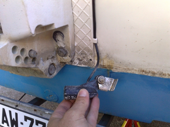

bonjours a vous tous,je suis aller voir un bateau ce matin,et la, pour la 1er fois ,je pense que je vais sortir le carnet de cheque .mais il y a un petit truc qui me chagrine . en faisant le tour du bateau ,j ai remarqué un fils avec une espece de souris (comme un pc ) qui pendait . c est simplement décollé, mais ca sert a quoi ?j aurais bien demandé au propriétaire mais c est son fils qui me faisait la visite ,car il etait absent .. Aller ,je suis sur que ski wake 75 et les autres ténors du forum savent ce que sais ....................................

    c'est la sonde du sondeur. Elle a peut-etre étè deposée pour faire l'antifouling.Elle est maintenue par 2 vis sur ta coque.

    ah ok, donc je demanderais au proprietaire si le sondeur va avec la vente . merci a toi jean 33

    Désolé , mais je n' ai pu me connecter au forum cette apres midi.
    Mais notre ami Jean 33 t' a donné la bonne reponse.
    Normalement, le vendeur doit te laisser le sondeur, il faut savoir
    a) de quand il date
    b) si il est en etat de marche
    Cerains sondeur sont dits " combinés " , c' est a dire qu' en plus de la profondeur l' appareil peut te donner plus ou moins d' infos suppémentaires
    • vitesse
    • distance parcourue ( en cumul, et des fois aussi en " journalier " que tu peux remettres à zero quand tu veux )
    • temperature de l' eau
    • horametre
    • tension de la batterie
    • etc  ...
    Faut savoir que l' equipement electronique perd de sa valeur tres rapidement ; au bout de 5 ans sa valeur est egale à ZERO
    • soit parcequ'il risque de tomber en panne et d' etre difficilement reparable
    • soit parcequ'il est dépassé par de nouveaux modeles moins chers qui font plus de choses ou ont de meilleures caracteristiques

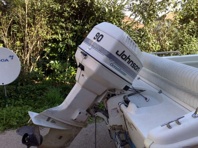

    P.S.  j' ai l' impression que ton moteur est un Johnson ... de quand date-t-il  ?

    pas de soucis, je métrise comme une béte ! non je plaisante ;aller j essaie de vous poser les quelques photos que j ai faite lors de la visite .

    magnifique jouet ;) tu vas te régaler!!!!! mais dis moi quel est la taille de ton hélice???? elle a l'air énorme!!:o

    et bien ,pour la taille de l helice, je n en sais rien du tout . d habitude c est moi qui pose les questions . n oublie pas que je débute .tu la trouve si grosse que ça cette hélice ? rassure moi ,ce n ai pas le bateau qui va tourner autour d elle ? (j ai deja vu ça dans un vieux film , de Marcel Pagnol je crois ? ) quand il sera en ma possession (,si l affaire ce fait ) je la démonterais pour voir sa taille . mais au faite ,ça gène en quoi si elle est trop grosse ?
    Le 7 septembre, 2010 - 18:49
    alligator a écrit :
    ..... mais au fait , ça gène en quoi si elle est trop grosse ?
    ça peut ralentir la montée en regime du moteur  ( un peu come si tu demarrais ta voiture au feu rouge en passant la 2eme .. ) .
    D' autre part, cela pourrait ( a verifier ... sur l' eau ) empecher le moteur de tourner à son regime optimum , en le "forçant" un peu , et donc en  risquant d' user prematurement le moteur ...
    Cela dit , le risque me parait limité et cela pour 2 raisons.
    1) la coque du bateau semble relativement legere et devrait hydroplaner assez rapidement ( sur eau plate ), donc sans trop demander d' energie au moteur .
    2) le 90 cv est un moteur suffisamment puissant avec du couple ( et d' autant plus que la coque est legere )
    Comme avantage , par rapport a une helice plus petite , ...
    • A regime moteur egal, tu iras plus vite
    • pour une meme vitesse tu feras tourner ton moteur moins vite ( avec théoriquement une conso un peu reduite et un moteur moins usé ).
    Ce qu' il faut voir lors de l' essai que tu vas faire ...
    c' est te rapprocher le + possible de tes conditions les plus courantes de navigation ( par exemple si tu navigueras avec 4 autres personnes, le comportement du bateau sera différent si tu l' essaies simplement avec le vendeur , et inversement ).
    A partir du moment ou tu respectes le point precedent  , faudra voir
    a) sa capacité d' acceleration ( important si tu envisage de tracter un mono skieur par exemple ; un peu moins important si tu tractes un bi skieur ou un wake ; et pas du tout important si tu tractes une bouee tractée .. )
    b)  le regime maxi que le moteur atteint ( qui doit etre entre 5500 et 6000 tours ; les proprietaires de ce type de  moteur devraient pouvoir te le preciser  )  .
    Si par exemple ( je pars du principe theorique que son regime maxi est à 6000 Tours et que tu es en configuration de charge " normale " )
    • ton moteur plafonne entre 4800 et 5200 tours , il te faudra avoir un pas d' helice plus court .
    • ton moteur arrive tres vite à 6200 tours et semble avoir envie d' aller plus loin, il te faudra avoir un  pas d' helice plus long .
    La theorie veut qu' en moyenne une difference de 1 pouce de pas d' helice entraine  une difference de 300 tours minutes ; mais en général, c' est rare que l' on joue sur plusieurs pouces d' ecart ; c' est d' ailleurs pour cela que les tailles d' helices  progressent par taille de pas , de Quart de pouce  en quart de pouce  : par exemple  13 " , puis 13 1/4 ",  puis 13 1/2 ",  puis 13 3/4 ", avant d' arriver à 14 " et ainsi de suite ... .

    et le sondeur a l'air d'être un Eagle assez ancien, qui ne devrait pas augmenter la valeur du bateau d'un centime ;)

    ... sur les bateau qui ne sejournent pas dans l eau en permanence , faut il qu il ait des anodes ? sur le boat que j ai vu , j en ai pas remarqué ,bizarre ( vous avez dit bizarre ?
    Les anodes sur une coque "en plastique" ne serviraient à rien.
    En revanche tu dois en avoir sur le moteur .
    IL vaut mieux que ce soit l' anode qui se fasse "bouffer" ( on parle d' ailleurs d'anodes "sacrifielles" ) ; si celle - ci est mangée à 50 % il vaut mieux la changer , sinon , c' est le moteur qui va se faire "bouffer".
    Sur ton moteur il peut y en avoir de UNE à TROIS
    Soit une ou 2 sur la chaise moteur
    Une autre qui fait aussi office de derive anti couple et qui se trouve sous la plaque anti cavitation , juste derriere l' helice
    Sur tes photos j' ai l' impression que cette derive est peinte .
    Alors, ..
    • soit c' est vraiment une anode et le fait de la peindre annule totalement son effet en l' isolant de l'eau ( donc, decaper la peintre pour arriver au ZINC nu )
    • soit ce n' est qu' une derive anti couple et tu peux la laisser ainsi
    De toutes façons si cette derive anti couple est une anode, elle ne sera pas suffisante car inefficace quand tu auras ton moteur relevé ( quand tu ne l' utilises pas ) .
    C' est pour cela qu' il doit y avoir soit 2 petites ( comme sur mon SUZUKI ) , soit 1 grosse ( comme sur mon Yam ) anode sur la partie inférieure de la chaise qui est toujours immergée ( meme quand ton moteur est relevé ) .
    Effectivement , dans l' absolu, un bateau qui ne reste pas à flot à moins besoin d' anodes qu' un autre qui reste dans l' element liquide .
    Cela dit , quand on voit le prix des anodes par rapport a ce que ça peut te faire economiser en terme de remplacement de pîeces oxydées, ... pour moi ... y' a pas photo ...
    En revanche, si les anodes sont bien bouffées .. méfiance ... elles risquent de n' avoir pas été efficaces ...
    j' espere que j' ai repondu à ta question
    Apres , j' anticipe la question suivante que tu vas me poser, à savoir : QUAND FAUT-IL CHANGER SON (SES) ANODE (S)
    La réponse est tres simple : des qu' il le faut Wink ;
    je te l' ai dit plus haut des qu' une anode est boufée à plus de 50 % faut pas hesiter à la changer .
    Quand au délai de changement...c' est fonction de la durée de présence a flot et de l' endroit ou il se trouve .. Par exemple dans certains ports les anodes se bouffent plus vite qu' ailleurs  .
    Allez  !!  ... une autre question  !!!! ( ça , je crois que je l' ai deja dit ! )

    Tu peut les trouver a ces endroits. mais il est possible qu'il y en ai ailleurs ++

    sur omc, johnson et evinrude il n'y à pas d'anode sur la derive, elle est en plastique.
    elle sert juste à rectifier la direction afin que quand tu lache le volant il continue tout doit
    Le 9 septembre, 2010 - 11:34
    Merci VD et DJMECRA pour ces précisions ...
    Sur mon DT 75 SUZUKI et F 100 YAM l' anode d' embase est à chaque fois la derive anti couple .
    Sur mon DT 75 SUZUKI, il y a 2 petites anodes en bas de la chaise support moteur
    Sur mon F 100 YAMAHA, il n' y a qu' une seule anode longue en bas de la chaise support moteur
    Sachant comme je l' ai expliqué plus haut, que l'anode d' embase ne sert a rien quand le moteur est relevé.
    Donc il faut etre encore plus attentif aux anodes immergées en permanence, et cela  meme si dans ton cas le bateau ne reste pas à flot longtemps

    Pour revenir à ton sondeur, que ce soit toi ou le vendeur :
    Si vous refixez la sonde, ETANCHEZ BIEN LES VIS !! lol Sinon le tableau arrière...
    Ca été le cas avec mon premier bateau !!

    .... allez ! le premier qui trouve une anode sur la photo gagne un grille pain en carton .
    STP , pour le grille pain je pourrais l' avoir en 6 V  ??? ,
    parceque plus chaud , j' ai peur qu'il brule !!!
    Voir la 1ere photo de VD, en + vous avez pris chacun une photo avec le meme angle  !
    L' autre ( ou les autres ) anode(s) doivent etre en partie basse de la chaise du moteur.

    Le 11 septembre, 2010 - 11:38
    alligator a écrit :
    ... . Je pense que ça peut améliorer la glisse du fait de sa puissance modeste ...
     là , t' exageres !!!
    90 ch sur cette coque , on est TRES loin d' une puissance "modeste" !
    une puissance modeste , ce sera un 25 ou 30 cv .. alors tu vois qu' il y a de marge !
    Donc , peut etre qu' à fond tu auras un ecart de vitesse de 2 à 3 noeuds , et alors ...   je ne pense pas que ce soit important à ce point ...

    Le 11 septembre, 2010 - 12:02
    cedriccup a écrit :
    alligator a écrit :
    je viens de lire le post de VD ,quand il renseigne MALMYRE , et je dois dire que ça rassure de lire qu il n a pas eu de soucis avec ces 2 johnson dont celui de 90cv .je dis ça parce que je vais en acheter un . Pitié arretez de dire que c est de la m...de , vous me faites douter .
    non c pas de la m... c'est de la grosse m..... non sans rire ça peut être fiable si ça a été bien entretenu et faut faire attention au VRO également ; regarde bien sur le forum il est conseillé de le débrancher des fois il part en c...... donc mais je sais que ça boit un peu plus que les Yamaha comme moteur  ; j'ai un pote qui a un 70 Johnson jamais de soucis nickel il consomme plus que moi avec mon 115 v4 Yamaha et en plus sa coque est plus légère que la mienne alors....... ca laisse a réfléchir ... après certains auront un autre avis ...
    a suivre ...
    rassuré ????
    j' en reviens sur ce que j' ai ecris ici
    ski wake 75 a écrit :
     Au niveau fiabilité, au depart les YAM sont superieurs aux johnson ou Evinrude .
    Cela dit un evinrude super bien entretenu , pourra etre en meilleur etat qu' un yam laissé dans son etat sans entretien ...
    On l' a dit et redit, Plus que les heures du moteur .... , c' est l' entretien régulier et soigneux du-dit moteur qui fera la différence aussi bien au niveau de son etat que de sa cote ...
    et il y a eu aussi  ...
    V.D. a écrit :
    ... Le 115 johnson n'est cependant pas le plus sobre mais ce bloc moteur est costaud.
    Attention a tout ce qui est electrique sur le johnson, ils ont eu des soucis dans les année 85/90 je crois et au VRO système de lubrification auto qui aurait caussé la case de plusieurs moteur.
    Perso j'ai eu 2 johnsons un 70cv et un 90cv (idem que le 115) et je n'ai eu aucun soucis.
    Disons que si tu achetes un Johnson Evinrude de l' epoque de leur "fin de règne "
    ce sera un peu beaucoup la "loterie" ...
    Avec du japonais ( YAM  SUZUKI ) tu as , à priori , à entretien identique , moins de risque aleatoire ...
    Car comme l' ecrit notre ami DJMECRA, ... si a chaque fois que tu largues les amarres, tu te poses la question de savoir si, et comment tu vas rentrer , c' est pas top  ....  :(
