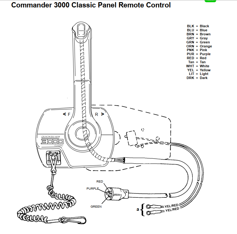

suite a changement du faisceau sur un mercruiser 3l TKS j'ai oublie de reperer ou etaient branchés les fils jaune et rouge qui viennent de la poigne de gaz ainsi que les fil du coupe circuit homme a la mer
si quelqun a une petite idée
J'ai bien trouve un schema de branchement .mais pas tres explicite .sur l'endroit ou raccorder ces fils

    Le 29 mars, 2019 - 18:33
    ci joint branchement demandés
    bien vérifier votre model

    Le 29 mars, 2019 - 19:28
    Merci pour la reponse mais ces fils partent de la manette de gaz et je ne sais pas ou les brancher ils ne font pas partis du gros faisceau

    Le 29 mars, 2019 - 20:23
    Salut
    peut-être en ayant le modèle de poignée en question?....

    Le 30 mars, 2019 - 15:30
    si j'ai bien compris il sagit de fils qui se trouvent en dehors de la poignée
    une fiche 3 fils et 2 fils
    et qui ne sont pas inclus dans la grosse fiche qui part vers le moteur
    si tel est le cas je pense qu'il pourrait sagir d'un model 3000
    ou autre model de poignée non mercruiser
    merci de confirmer

    Le 31 mars, 2019 - 10:06
    oui il s'agit bien du modele 3000
    une fiche 4 fils qui part vers le trim
    ca c'est ok
    je ne sais pas ou brancher :
     - deux fils jaune et rouges je pense que c'est la securite pour ne pas demarer en prise
     - deux fils noir pour coupe circuit
    merci
    Le 31 mars, 2019 - 11:33
    je vous mets le schéma
    je pense comme vous que le fil jaune et noir est une sécurité
    pour le noir peut étre la masse des instruments

    Le 1 avril, 2019 - 10:29
    merci beaucoup je vais tenter la saison approche
